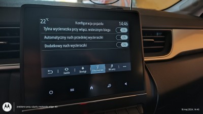

Auto-krytyk i inni - proszę , zobaczcie co u mnie jest w ustawieniach ''wycieraczki/oświetlenie .
Nic tam nie ma o oświetleniu , tylko 3 punkty o wycieraczkach jak na dołączonej fotce .

wlodarek1 tak jak pisał kolega shrek, możliwe ,że skrócenie czasu świecenia świateł w funkcji FOLLOW ME HOME jest dostępna w programie ddt4all ale skoro nigdy nie posługiwałeś się tym programem to zostaw go w świętym spokoju. Myślisz że świecenie się tych świateł przez kilkanaście sekund po wyłączeniu silnika zabije Tobie akumulator? Współczesne auta mają inteligentne zarzadzanie energią, kiedy aku będzie za słaby, komputer sam zwiększy napięcie do odpowiedniego aby go podładować, poza tym uwierz mi jeżeli padnie Tobie akumulator to nie przez włączona funkcję FOLLOW ME HOME a przez Twój tryb jazdy czyli bardzo krótkie dystanse. Captur w przeciwieństwie do twojej byłej Sandero II jest bardzo naszpikowany elektroniką i potrzebuje mieć sprawny i naładowany akumulator, obstawiam że Twój nie pociągnie dłużej niż 2-3 lata.
