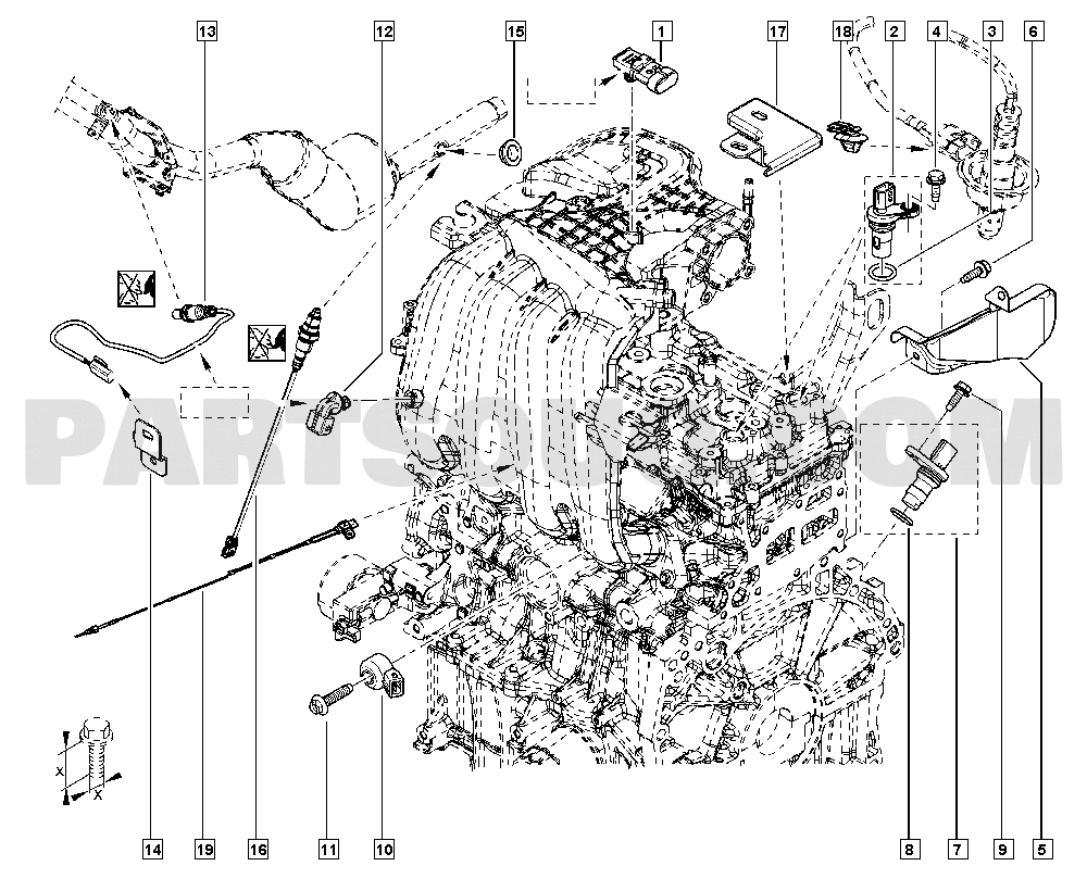

I jeszcze jedno, gdzie są umiejscowione wtyczki od sond lambda przy silniku 1,6SCe? Dysponuje ktoś z Was jakimś zdjęciem, na którym mógłby to zaznaczyć? Dostępne są z góry (z komory silnika) czy trzeba wejść pod samochód?

Sonda za katalizatorem. Wtyczka jest na wierzchu, ale musisz wejść pod auto
