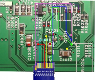

Pogubiłem się w lutowaniu radia z uszkodzonym NAND, jest kilka schematów, którego użyć?
Karta SD adapter z kartą micro-SD.
Plik ściągnięto 86 raz(y) 169,35 KB

Hej, w MediaNav wlutowałem (elektronik nie ja) czytnik karty SD i wgrałem obraz 4.0.6 z forum na MSD.
http://www.daciaklub.pl/f...pic.php?t=14694
Radio się uruchamia, jest obraz LG, ale mruga jakby zapętliło się coś i tylko na tym ekranie zostaje. LG mruga co parę sekund, macie jakiś pomysł co zrobiłem źle?
Wysłany: 2024-08-31, 12:02
Najczęściej to wina zbyt wolnej karty SD
