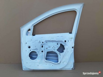

- rozłożeniu drzwi przednich pasażera i sprawdzenie co tam się w nich - podczas zamykania jest dźwięk jakby pracowała blacha, podejrzewam odklejenie się wzmocnienia od blachy.

A ta blacha do wzmocnienia to fabrycznie w ogóle nie była połączona, czy puściła?

fabrycznie puściła. Kilka lat temu miałem Logana MCV II w zwykłej wersji i tam np odkleiły mi się mastyki od wzmocnień na dachu i musiałem rozkładać prawie cały środek auta i opuszczać podsufitkę aby to naprawić, dlatego też jak usłyszałem dźwięk pracującej blachy w drzwiach to byłem pewien że to również odkleiła się mastyka.

zdemontowałem boczek w drzwiach przednich pasażera i przykleiłem blachę drzwi do wzmocnienia masą uszczelniająco-klejącą
jak to się objawiało? generowało hałas zaraz po odpaleniu czy przy pewnych prędkościach?

Nic z tych rzeczy, w trakcie jazdy nic nie słyszałem, przynajmniej siedząc na miejscu kierowcy. Jedynie podczas zamykania drzwi, szczególnie kiedy staliśmy przy aucie było ewidentnie słychać jak pracuje blacha na drzwiach,. Od momentu użycia macy klejąco-uszczelniajacych jest cisza, drzwi zamykają się z identycznym dźwiękiem jak pozostałe. Wczoraj przeprowadziłem lekką , amatorską polerkę lakieru i naniosłem wosk na karoserii. Ponadto wymieniłem żaróweczkę w panelu nawiewu. Niestety nie maiłem takiej jaka powinna być wiec zamontowałem mniejszą niż była w oryginale, gorzej świeci ale jest lepiej niż było. Dzisiaj udało mi się odebrać opony i założyć je na auto. Również i dzisiaj doszedł do mnie lakier zaprawowy i przemalowałem nim poobijane ranty drzwi. Teraz czekam tylko na możliwość wymiany oleju w silniku+ płukanka oraz wymianę płynu chłodzącego. Jak to wszystko oarnę zostaje walka z niedziałającą klimatyzacją - dioda w przycisku zaświeca się, a po wciśnięciu zaworu od klimy gaz ucieka więc gaz w układzie raczej jest,

naprawa wady fabrycznej ( odklejone poszybie od wzmocnienia).
A powiedziałbyś coś więcej o tym? Co to jest i jak się naprawia?
Obecny Logan jest moja 6 Dacia od 2017 roku a trzecim Loganem MCV II. Jest to również mój drugi Logan MCV II w którym puściła masa uszczelniajaco-klejaca przez co poszycie odkleiło się od blachy. W Loganie z 2016 roku odkleiło się poszycie dachu a jak pisałem w tym temacie, w obecnym Loganie odkleiło się poszycie drzwi przednich prawych. Z tego co pamiętam to tak w 2019/2020 roku kiedy szukałem problemów głośnych stuknięć podczas jazdy po nierównościach trafiłem na ten temat https://forum.daciaklub.pl/viewtopic.php?p=1829633. I jak widać ja nie byłem pierwszą osobą a kilka trafiło się jeszcze na forach niemieckich, więc może nie jest to jak wcześniej pisałem wada fabryczna a wada, spowodowana oszczędnościami i słabej jakości chemia używana do produkcji naszych aut.

naprawa wady fabrycznej ( odklejone poszycie od wzmocnienia).
Obstawiam, że chodzi o ten poprzeczny profil wzmacniający wewnątrz drzwi. Poszycie jest do tego przyklejone, a jak nie jest to wibruje/dzwoni.
strzał w dziesiątkę, właśnie chodzi mi o tą poprzeczkę wzmacniającą w środku drzwi.
