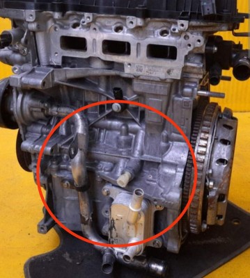

Podczas wymiany oleju zauważyłem brudny i tłusty silnik pod spodem i z przodu. Wszystko zostało umyte gdzie tylko się dało sięgnąć z kanału.
Po dwóch tygodniach kontrola, która potwierdza, że jest jakiś wyciek/zapocenie.
Zanim auto trafi do warsztatu wrzucam zapytanie czy ktoś miał podobny problem?
Czujnik, chłodnica oleju?!
Dodaję zdjęcie poglądowe z oznaczeniem miejsca silnie zatłuszczonego.
Przebieg 68 kkm. Serwis olejowy co roku (8-10kkm). Jazda miejska.
(Kiedyś była usterka uszczelniacza koła pasowego - podobno liche części lub błąd montażu - ale wyciek był z boku silnika).

Mam ten sam silnik, nie małem takiej sytuacji, ale patrząc na zdjęcie i zakreślone miejsce, to obstawiałbym czarny czujnik.

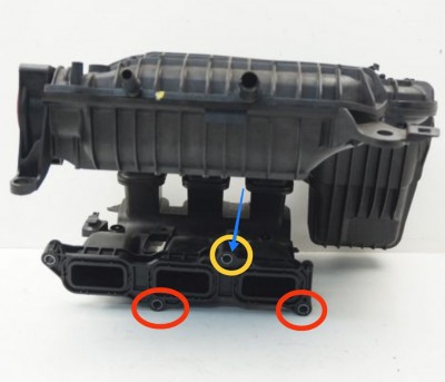

Dziś auto wjechało na sprawdzenie.
Niestety nie dotarłem do końca demontażu kolektora ssącego z uwagi na brak dostępu do 3 śrub (zdjęcie). O ile jedną z nich próbowałem ruszyć przez otwór pomiędzy kanałami i gdyby nie awaria złączki giętej, to było by ok, to dwie "dolne" nie dawały możliwości dotarcia do nich. Pewnie demontaż pasa przedniego rozwiązałby sprawę ale to byłoby za dużo na dzisiejszy plan.
Także pozostało dokładne umycie (demontaż dolotu do filtra pozwolił na głębsze czyszczenie w okolicy czujnika oraz rozrusznika) i dalsza kontrola. Od wymiany oleju właściwe nie pojawił się dodatkowy wyciek/brud w miejscach umytych.
Na pewno nie był to wyciek spod korka czy filtra oleju, bo tam jest wzorowo czysto.
Czy jest to wyciek spod pokrywy zaworów która ma tendencje do odkształcania się, czy błąd montażu w postaci zbyt małej ilości uszczelnienia, to na chwilę obecną nie jest możliwe do weryfikacji. Wszystko umyte i złożone w całość. Trzy śruby od chłodniczki oleju lekko dociągnięte. Przy, okazji wymieniony płyn chłodzący i tu mógłbym powiedzieć, że 7 lat pomimo małego przebiegu zrobiło swoje (drobinki kamienia misce).
Jeżdżę dalej, obserwuję. Przy okazji wymiany płynu hamulcowego dam znać czy coś się dzieje.
