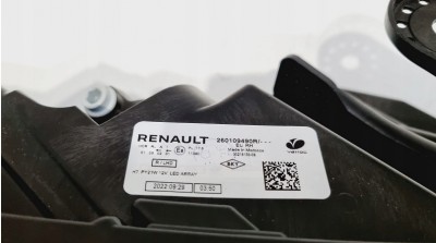

Co do legalności , można mieć 4 punkty świateł drogowych których suma referencyjna nie może przekroczyć wartości 100 (480 lx). Logan 3 ma na jeden reflektor wartość 17,5 czyli możesz dołożyć dwa reflektory które emitują światło o wartości referencyjne 32.5 maksymalnie każdy. Lampy OSRAM mają wartość referencyjną ECE 30 https://www.osram.pl/apps...pid=ZMP_4064744
Co do rozważań kolegi na temat homologacji Ex to nie wiem jak to skomentować, w załączeniu tabliczka reflektora do Logana 3 o wartości referencyjnej 17.5 z czeską homologacją E8
