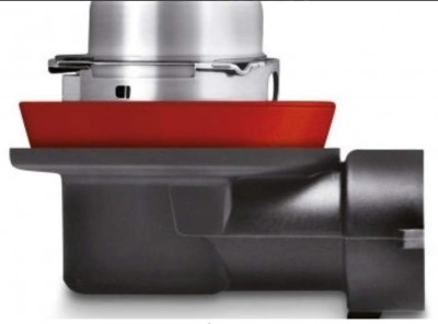

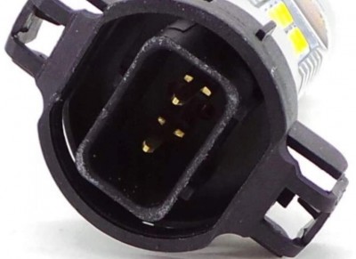

Wysłany: 2020-12-10, 19:31   Żarówka H16LL.
Instrukcja podaje do sandero, że w przeciwmgielnych jest żarówka H16LL 19w 1500lm.
Jak wygląda taka żarówka, chodzi mi o złącze i co to jest "LL" bo nie znalazłem.
buladag
Model: Lodgy SL Techroad
Wersja: Techroad 7 os.
Dołączył: 28 Maj 2019
Posty: 627
Skąd: -:-
Wysłany: 2020-12-10, 19:34
Long live
yurec1st
Silnik: SCe 75 1.0 ccm
Dołączył: 01 Lut 2020
Posty: 366
Skąd: Podbeskidzie
Wysłany: 2020-12-10, 20:05
buladag napisał/a:
Long live
To wiele wyjaśnia bo ledwo święcą :-/
Łącza występują proste i boczne mimo, że mają taki sam symbol. Ludzie piszą o zamiennikach H ale mają jakieś ząbki do likwidacji. Czy można oba typy użyć w sandero.

Wymieniałem dwa tygodnie temu Sandero II Stepway i tu założyłem H 11. . Tak zamki jak wtyczka pasuje .
Pomógł: 117 razy
Posty: 3984
Wysłany: 2020-12-11, 00:52
Nie wiadomo jak samo wnętrze lampy zniesie podniesienie temperatury. To jest jednak skok z 19W na 55W a tyle to ma żarnik świateł mijania w H4 do znacznie większych reflektorów. Osobiście pokusił bym się o wymianę najwyżej na H8, czyli 35W. To i tak będzie wzrost x2.
Ostatnio zmieniony przez Dymek 2020-12-11, 00:58, w całości zmieniany 2 razy
Posty: 1799
Wysłany: 2020-12-11, 07:18
Zniesie. W DDI wpierw były H11, a potem montowali H16.
Pomógł: 85 razy
Posty: 3767
Wysłany: 2020-12-11, 09:21
Ja mam H9 zamiast H11 i w końcu coś tam widać na kilkanaście metrów w czasie zamglenia. Przy H11 to było kilka co najwyżej a przy H16 to już sobie nie wyobrażam na tym jechać w nocy.

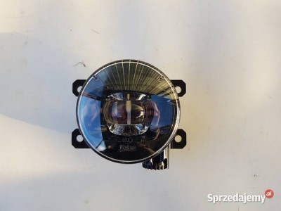

Ja to przerabiałem, wymiana żarówek i kombinowanie- nawet gdzieś w jakimś wątku zabierałem głos w tej sprawie.
Jeżeli dysponujesz jakimś funduszem na ten cel, to wymień po prostu halogeny na ledowe, takie jak są np w niektórych Citroenach, Peugeotach, w Toyocie czy DSach- siedzą tam Valeo.
3 lata na nich już jeżdzę i mogę powiedzieć, że jazda na nich we mgle, to zupełnie inny, wyższy poziom. Doświetlanie zakrętów, też sobie radzą i "nie stękają", że co chwilę są odpalane ;)
W Dusterze i Loganie żony pasowały na zasadzie plug&play.
Plik ściągnięto 202 raz(y) 26,81 KB
Ostatnio zmieniony przez ex_perimental 2020-12-11, 09:52, w całości zmieniany 2 razy
yurec1st
Posty: 366
Skąd: Podbeskidzie
Wysłany: 2020-12-11, 12:01
Fajne ponad 300 pln ale nie wiadomo ile światła dają.

Wysłany: 2020-12-11, 13:22
Musisz pogrzebać w necie, może coś znajdziesz. Wiem, że mają 14 W, kiedyś widziałem ich charakterystykę. Ceny się wahają, ja swoje kupiłem nowe na ebey. Zresztą wszystko tak kupuję, obserwuje i czekam- OEM zestaw czujników cofania za 99 zł. Ludzie czasami nie wiedzą jak wycenić, a może mają trefny towar- sam nie wiem, co myśleć...
Światła dają sporo w porównaniu do OEM na żarówce halogenowej (u mnie było 55w) i w dodatku świecą wąskim wycinkiem, nie zauważyłem efektu odbicia światła od mgły, tak jak to miało miejsce wcześniej- świeciły wszędzie ale nie przed auto.
Szukaj lub czekaj, bo jeżeli masz zmieniać na odpowiednik żarówek ledowych, to efekt może nie być tak dobry- chodzi o uformowanie wiązki światła.

Drozda, nie sądzę. Jest realna szansa, że pamięć mnie jednak zawiodła w tej kwestii. Jeżeli będę miał chwilę to sprawdzę, ale myślę, że i u mnie jest 9W, co nie zmienia tego, że światła jest o wiele więcej, lepiej uformowanego niż na OEM halogenach 55w. Na pewno jest do tego produktu karta charakterystyki, bo ją widziałem, być może nawet na ebeyu była załączona, jak kupowałem- była moc i wartość w lumenach.
Zdjęcie z aliex... Tak właśnie świecą, wąskim wycinkiem.
