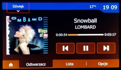

W 2 generacji odtwarzacz wbudowany w MediaNav jak najbardziej wyświetla okładki zapisane w plikach MP3. Jedynie dla plików MP3 odtwarzanych bezpośrednio z telefonu poprzez Bluetooth oczywiście okładek nie ma. Więc chyba w obecnej generacji jest tak samo...

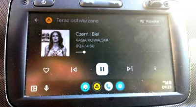

Nie mam pewności jaki sposób odtwarzania kolega ma na myśli, ale w przypadku AIMP chodzi chyba o odtwarzanie na ekranie samochodu, ale również w tej apce, za pośrednictwem AA...? Jeśli tak, to oczywiście w przypadku AIMP okładki powinny być- sprawdziłem u siebie i są. Nie wyobrażam sobie, żeby jakaś apka odtwarzająca muzykę tego obecnie nie miała...

Jeżeli nie używasz Android Auto, tylko odtwarzasz pliki MP3 z telefonu poprzez bluetooth, to okładki widoczne nie będa. Po bluetooth idzie tylko dźwięk ;-)

Raczej nie ma takiej możliwości żeby nie wyświetlał, skoro w starszych MediaNav wyświetla. Sprawdź edytorem jak są wgrane obrazki do plików MP3, bo są różne metody.

Przede wszystkim grafika musi być zapisana (tagowana) bezpośrednio w plikach MP3 a nie wgrana osobno jako plik graficzny (np. jpg czy BMP). Okładek wgranych osobno MediaNav nie pokaże.
Polecam użycie edytora "MP3tag"- wygodnie można zapisać okładki "hurtowo", np. dla wszystkich utworów na płycie, albo dla każdego pliku indywidualnie.

U mnie jako grafiki okładek najlepiej sprawdzają się pliki graficzne JPG o rozdzielczości 300x300 do 500x500pix. Taki plik zapisujemy do plików MP3- choćby przy użyciu "MP3tag".
Okładka musi być tagowana jako "Front cover"- MediaNav używa tylko grafik tej kategorii.
Przypominam, że na ten temat był specjalny wątek na forum: TUTAJ
