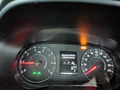

Cześć, pojawiło się dzisiaj coś takiego, (komunikat: Wezwanie pomocy: wykonaj kontrolę) co robić?

"Sygnalizuje usterkę systemu połączeń alarmowych".

Prawdopodobnie akumulatorek się wyczerpał bo świeci czerwona dioda przy przycisku SOS a po naciśnięciu system działa.
A jeżeli będę z tym jeździł kilka miesięcy (do przeglądu) i wystąpi druga usterka, np. „Ryzyko awarii silnika” to który komunikat się będzie świecił? Miał ktoś kilka usterek i komputer wyświetlał naprzemiennie?

Taki komunikat powił się przy wyjściu z samochodu gdzie silnik jest włączony (kierowca nadal za kierownicą), ale karta i połączony telefon zabrane z samochodu (w torebce u żony), następnie otwarcie drzwi kierowcy, aby przywołać do porządku i alarm pojawił się na wyświetlaczu. Następnie samochód zaparkowany przez 3h podczas wizyty w kinie i po powrocie wszystko wróciło do normy.
Na koniec lipca mam przegląd roczny to dopytam o tą sytuację i dodatkowy test systemu SOS.
Nie sądzę, aby to była bateria bo to ma działać kilka lat bez wymiany, a nie kilka miesięcy.
To raczej winne oprogramowanie i odpowiednia nieprzewidziana sekwencja zdarzeń.

U mnie przyszedł podobny komunikat jakiś miesiąc temu (było tam słowo SOS). Pojawiał się (trwał) 2 dni, umówilem się do serwisu i potem sam zniknął. Od tamtej pory spokój. Wizytę odwołałem.

Sandero Stepway III 2021 - Czy miał już ktoś wymienianą baterię systemu eCall przez ASO? Dostałem komunikat "SOS: wykonaj kontrolę", lampka świeci się na czerwono, pomarańczowy klucz na konsoli. System działa - sprawdzałem po wciśnięciu dzwoni prawidłowo (anulowałem przed połączeniem). Mam przedłużona gwarancję i zastanawiam się czy ew. wymiana jest płatna.
Swoją drogą to dziwne bo tam jest akumulator 1100 mAh, a nie bateria. Dlaczego więc po 4 latach wymaga wymiany? Żywotność ogniwa może spadać ale żeby od razu była potrzebna nowa część?

u mnie problem okazał, się zaśniedziałe gniazdo anteny GSM które jest razem z anteną do radia. Jest ono rozkręcane podczas mycia w ASO , wykręcają go, a później zostaje tam woda. Odkręcić wyczyścić psiknąć WD - 40 , zakręcić i po sprawie, od roku bez problemu u mnie.

Dzięki za info. No właśnie już gdzieś przeczytałem, że to jest połączone z anteną do radia, a u mnie na tym gwincie jest pełno rdzy. Wyczyściłem jak umiałem wczoraj psiknąłem "Kontaktem" ale nic nie dało. Umówiłem wizytę - niech sprawdzają. Zgłoszę przy okazji rdzewiejące gniazdo anteny więc może to poprawią.

Wyczyścili błąd, zrobili test i działa. Podobno taki błąd może wywołać chwilowy spadek napięcia w module. Szkoda, że nie mogę skasować błędu samodzielnie przez OBD.
