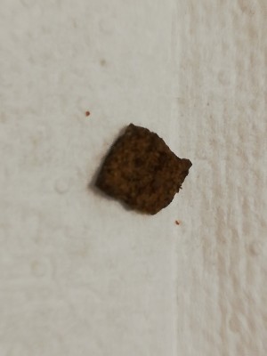

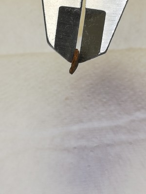

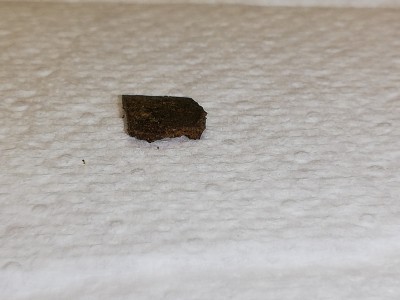

Dzień dobry!
mam pytanie czy się może ktoś już z czymś takim spotkał. Logan MCV 1.6 benzyna, 8 zaworowy, 2010r, około 150k przebiegu.
Od około 2 lat pojawia się pył w płynie chłodzącym - płyn się robi mętny, po przefiltrowaniu przez bibułę zostaje suchy, drobny, jasnobrązowy, niemagnetyczny pył. Płukanie układu chłodzącego czyści zbiorniczek wyrównawczy z rdzawego z powrotem na biały i przez kilka miesięcy jest spokój, potem problem wraca.
Dzisiaj pojechałem z przegrzewającym się (do 3/4 wskaźnika, z komputera ponad 90 st C) w korkach silnikiem (podejrzenie termostatu) - mechanik pozdejmował węże i okazało się że są całe w brązowym osadzie - najgorzej w wężyku do zbiorniczka wyrównawczego, gdzie dochodził do 1mm grubości.
Nie wygląda na uszczelkę - brak "budyniu", testy na CO2/spaliny wychodzą negatywnie.
Obecna diagnoza: korozja - płukanie i wymiana chłodnicy/nagrzewnicy.
Czy to może być np. jakiś stary uszczelniacz do chłodnicy który się z biegiem lat zaczął odklejać? I ew. czym to skutecznie czyścić?
Fotografie w załącznikach

A może ktoś płynów do chłodnic namieszał i zaszła reakcja?
Jedyna opcja to porządne płukanie układu i tyle..

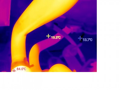

w sumie trudno powiedzieć - chwilę po wyłączeniu silnika i pracującym wentylatorze jest zimna (górna rura gorąca, dolna gorąca do połowy - ale może to efekt chłodzenia wentylatorem dalej) ale w innym przypadku widziałem że miała ponad 80st. za wentylatorem...
Dziwne to wszystko - zastanawiam się czy taki rudy pył w płynie to może być jakaś forma awarii uszczelki, bo może ta uszczelka była lekko uszkodzona już od bardzo dawna i stąd ten osad...

Wysłany: 2025-05-23, 10:28
to jest obraz chwilę po wyłączeniu silnika i przy pracującym wentylatorze - widać chłodnica zimna (ale może ją wentylator ochłodził), z kolei na drugim widać że jednak się rozgrzewa (i to dość równomiernie). Z kolei te węże wyglądają podejrzanie (jakby nie było przepływu), ale to też w sytuacji pierwszej więc może wentylator wychłodził...
chłodnica zimna
Plik ściągnięto 587 raz(y) 237,01 KB
chłodnica gorąca
Plik ściągnięto 573 raz(y) 255,67 KB

Wysłany: 2025-05-23, 10:34
jeszcze brakujące zdjęcie
rury
