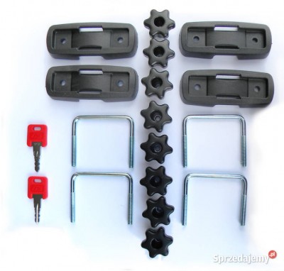

Cześć. Mam Dacie Sandero Stepway z 2024 z relingami modułowymi. Belki są dosyc grube... kupiłem już 2 różne uchwyty na rower i żaden nie pasuje... Pierwszy to tani Chiniol i obejma była za mała a drugi Acudo gdzie pasował tylko do belek z rynną, a po dokupieniu specjalnych obejm okazało się że grubośc belki to maks 3cm a dacia ma chyba z 6cm... Ma ktoś coś sprawdzone o czym wiadomo że pasuje i nie ma problemu z montażem? Nie ukrywam że szukam raczej czegoś tańszego do 400zł. Coś tam jest na stronie daci za 229 ale wydaje mi się że to najtańsza chińszczyzna i nie będzie pasować. Bo jest napisane że do DACIA SANDERO STEPWAY ale nie ma Joggera a to są te same relingi modułowe

No niestety. Te przekładane, oryginalne relingo/belki Stepway to raczej chwyt marketingowy. Tak jak napisałeś - są za grube na standardowe zaczepy boxów dachowych :( ale za to ładnie wyglądają (sarkazm).
Ja pozostawiłem je tak jak są czyli jako relingi i dokupiłem uniwersalne belki dachowe za 300 zł . Dopiero do nich montuję boxa (trumnę).
szukaj na alledrogo po nazwie :
UNIWERSALNY BAGAZNIK DACHOWY POPRZECZKI NA DACH BELKI DACHOWE RELINGI 120cm
Nie wiem, czy można wstawić link. Najwyżej moderator usunie:
https://allegro.pl/oferta/uniwersalny-bagaznik-dachowy-poprzeczki-na-dach-belki-dachowe-relingi-120cm-15088936204
Sprawdzone na trasie ponad 2000km.. Jedyna wada to szum wiatru, ale cena ociera łzy ;)

Dziwne. Nigdy się nad tym nie zastanawiałem. Raz pożyczyłem bagażnik dachowy od kumpla. przejechałem z nim do Niemiec i z powrotem. Nic nie mówił, że ma jakieś nietypowe mocowanie. A do moich relingów przełożonych w poprzek pasował idealnie.

ja mam takie mocowanie boxa interpack i niestety brakowało ok 0,5 cm do oryginalnych relingów
