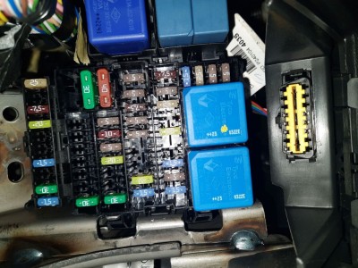

Uwaga - numeracja bezpieczników na zdjęciu:
Kod:
F40    F41    F42    F43    F44    F45    F46    F47    F48    F49
                                                            F33
F1     F2     F3     F4     F5     F6     F7
                                                            F34
F8     F9     F10    F11    F12    F13    F14
                                                            F35
F15    F16    F17    F18    F19    F20    F21    F22    F23
F24    F25    F26    F27    F28    F29    F30    F31    F32
                                                            F36
                                                            F37
                                                            F38
                                                            F39
bezpiecznik - amperaż - opis
F1 - 30A - Elektryczne podnośniki przednich szyb
F2 - 10A - (brak)
F3 - 10A - (brak)
F4 - 10A - (brak)
F5 - 10A - (brak)
F6 - 5A - (brak)
F7 - 5A - (brak)
F8 - 30A - Elektryczne podnoszenie tylnych szyb
F9 - 7,5A - (brak)
F10 - 20A - (brak)
F11 - 20A - Automatyczne blokowanie drzwi
F12 - 5A - ABS/ESC, włącznik świateł stop, czujnik położenia sprzęgła, system blokady rozruchu silnika
F13 - 10A - Lampka sufitowa, oświetlenie bagażnika, oświetlenie schowka
F14 - 5A - Czujnik natężenia światła, system „bezpieczeństwo dzieci”
F15 - 15A - Wycieraczka/pompa spryskiwacza tylnej szyby
F16 - 20A - System multimediów, podgrzewane fotele
F17 - 10A - (brak)
F18 - 7,5A - Moduł sterujący rozdziałem zasilania, moduł systemu dostępu „wolne ręce”, światła stop (wersja „wolne ręce”), światła drogowe, światła mijania, światła dzienne, światła przeciwmgielne, światła pozycyjne
F19 - 5A - Wtrysk, tablica wskaźników, moduł zespolony w kabinie
F20 - 5A - Airbag
F21 - 7,5A - Układ napędu na 4 koła (4WD), automatyczna skrzynia biegów
F22 - 5A - Wspomaganie układu kierowniczego
F23 - 5A - Ostrzeżenie o niezapiętym pasie bezpieczeństwa, system pomocy przy parkowaniu, regulator/ogranicznik prędkości, podgrzewana tylna szyba, dodatkowe ogrzewanie kabiny
F24 - 15A - (brak)
F25 - 5A - (brak)
F26 - 15A - Lampka kontrolna świateł kierunkowskazów
F27 - 20A - Gniazdo haka holowniczego
F28 - 20A - Moduł systemu dostępu w trybie „wolne ręce”
F29 - 25A - (brak)
F30 - 25A - Lewe światło drogowe, prawe światło mijania, lewe światło dzienne, tylne światła przeciwmgielne, światła pozycyjne
F31 - 5A - Tablica wskaźników
F32 - 7,5A - Radioodtwarzacz, panel sterowania klimatyzacją, wentylacja kabiny, tylne gniazdo akcesoriów
F33 - 30A - Rozrusznik
F34 - 30A - Wycieraczki szyby przedniej
F35 - 40A - Wentylacja kabiny
F36 - 15A - Zapalniczka
F37 - 15A - Radioodtwarzacz, panel sterowania klimatyzacją, wentylacja kabiny, tylne gniazdo akcesoriów
F38 - 5A - Ogrzewanie lusterka wstecznego
F39 - 5A - Element sterujący elektrycznymi lusterkami wstecznymi
F40 - 15A - Sygnał dźwiękowy, główny moduł alarmu
F41 - 25A - Elektryczne podnośniki przednich szyb
F42 - 5A - Układ napędu na 4 koła (4WD), automatyczna skrzynia biegów
F43 - 15A - LPG
F44 - 15A - Tylne gniazdo akcesoriów
F45 - (brak) - (brak)
F46 - 20A - (brak)
F47 - 7,5A - Moduł sterujący rozdziałem zasilania, moduł systemu dostępu „wolne ręce”, światła stop (wersja „wolne ręce”), światła drogowe, światła mijania, światła dzienne, światła przeciwmgielne, światła pozycyjne
F48 - 25A - (brak)
F49 - 25A - Prawe światło drogowe, lewe światło mijania, prawe światło dzienne, przednie światła przeciwmgielne, światła pozycyjne
Uwaga: obecność bezpieczników zależy od poziomu wyposażenia pojazdu.

Co ciekawe, u mnie:
- w F46 siedzi 20A
- F47 puste
- w F24 siedzi 15A
- w F25 siedzi 5A
- w F37 siedzi 25A zamiast 15A

A jest cokolwiek opisane inaczej na naklejce czy wszystko tak samo jak na fotce?

Właśnie wszystko tak samo, dlatego podzieliłem się tą informacją...

Wiem, ja mam czujniki parkowania przód i tył oraz kamerę przednią i tylną. To może być z tym powiązane.

W DUSTER LIFT 2023 bez gazu mam:
F40 - 15A
F43 - 15A GPL
F46 - 20A
mam pytanie czy:
na F40 będzie stały plus a na F43 lub F46 znajdę plus po tzw. stacyjce.
Moje pytanie związane jest z opcją podłączenia rejestratora jazdy.

Możesz to łatwo potwierdzić multimetrem.
