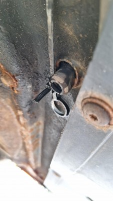

W Daci Logan MCV (2008 rok, 1.6 MPI) miałem dziś taką sytuację, że po dojechaniu do domu, kiedy auto stało już na parkingu, wyciekł z niego płyn chłodniczy przez taką gumową rurkę z dołu chłodnicy. Samego wycieku nie widziałem, ale piasek w kałuży ułożył się tak, jakby z tej rurki poleciał strumień w dół. Wczesniej w zbiorniczku przelewowym miałem płynu do kreski MAX (kilka dni temu), dziś po tym wycieku było go mniej więcej na 1/4 wysokości między MIN i MAX.
Nie wiem jak to interpretować - czy to znaczy że chłodnica cieknie, czy może system się przegrzał? Sprawdziłem potem - wiatrak przy włączonym silniku zadziałał, podjechałem na stację po borygo to też nic nie kapało. Teraz na noc zostawiłem pod autem pieluchę, zobaczę czy do rana coś wyleci, ale nie wyglądało na to żeby coś po tej krótkiej przejażdżce kapało. Będę wdzięczny za sugestie o co chodzi...
Załączam zdjęcie - z tej rurki prawdopodobnie się lało.

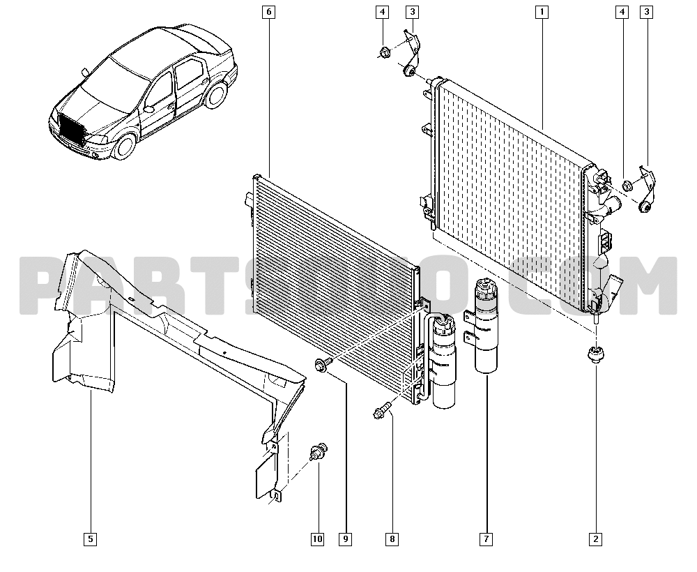

To nie jest rurka, tylko dolna część tulei amortyzującej bolec mocowania chłodnicy do sanek - nr 2:
Wyciek może się pojawić, kiedy zostanie uszkodzone miejsce połączenia owego bolca z resztą chłodnicy. Może też być aktywny tylko w czasie jazdy, kiedy ułamany bolec odsłania otwór, a na postoju z powrotem go zaślepia.
Warto sprawdzić górne mocowania chłodnicy do pasa przedniego (nr 3 na rysunku powyżej), bo bywają luźne, co powoduje awarię bolców.
Jeśli chłodnica będzie się dała poruszyć ręką, to może udać się też zaobserwować wyciek.
Tuleja - 7700430992
Chłodnica - 8200343476

Na tyle ile mogłem dziś rano wsadziłem rękę od góry w komorę silnika i poruszałem chłodnicą - faktycznie z tej strony od dołu chodzi przód-tył. Czy to może potwierdzać powyższe rozpoznanie?
Pomógł: 89 razy
Posty: 3847
Wysłany: 2025-06-12, 09:10
Po prostu ją wymień.
Wysłany: 2025-06-12, 10:16
eMPi napisał/a:
Może, chociaż jakaś _niewielka_ ruchomość występuje tam naturalnie - bo po pierwsze bolec siedzi w elastycznej tulei, a po drugie ona sama z biegiem czasu się wygniata.
Jednakże jeśli bolec się odłamał, to w zasadzie natychmiast przy ruszaniu chłodnicą powinien pojawić się wyciek.
