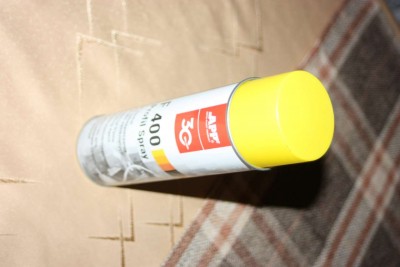

Wpuszczałeś olej albo jakiś środek konserwujący w progi ?

Klima nabijana pierwszy raz od fabryki, w zeszłym roku syczała przy uruchomieniu, podobno to znak, że działa już na rezerwie. W tym roku kicha.
Kolega mi robił te poprawki i konserwację, kupowałem taki środek, do tego był metrowy wężyk:
Plik ściągnięto 2 raz(y) 52,6 KB
