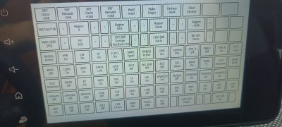

podłączyłem kamerę cofania - oryginalna OEM i aktywowałem Camera RVC - obraz jest ale odwrócony w poziomie- znaczy prawa na lewo, przeszukałem trochę tematów ale niestety nie znalazłem odpowiedzi. Dodatkowo nie mam linii widocznych na kamerce :(.
Wersja oprogramowania 6.0.8.4.
Na włączonej kamerce cofania w ustawieniach kamerki mogę jedynie zmienić jasność, kontrast i kolor, nie ma tam opcji linii.
W załączniku zdjęcie menu - da radę coś tam zmienić (którą opcje/kafelek) żeby odwrócić widok z kamery i włączyć linie?
