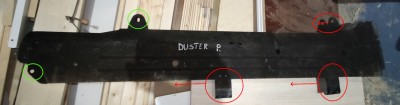

Udało się dostać tanio osłonę podwozia z Dustera I, przednie mocowana pasowały, natomiast tył i uchwyty boczne już nie.
Uchwyty można dość łatwo odczepić rozwiercając zgrzewy i oddzielając np. dłutem/przecinakiem, przełożyć w nowe miejsca i skręcić śrubami.

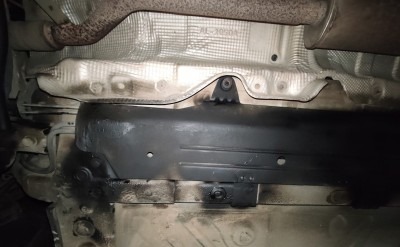

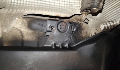

Trzeci uchwyt z tyłu dorobiłem z łącznika budowlanego (oryginalne uchwyty były tutaj za krótkie).
Tylny otwór niestety jest nieco przesunięty, ale tutaj też łącznik budowlany pozwolił na jego zamocowanie.
