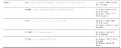

Ogólnie 2019 rok to jeszcze zalecenie elfa z normą RN0720 Elf Full-Tech FE 5w30, lub Full-Tech R 5w30- norma RN17.
Można również stosować Castrol GTX 5w30 z normą RN17. W skrajnych przypadkach zalewane były 0w20 - ze względu na specyfikację raczej nie zalecam stosowania takiego oleju.

matek
Model: DUSTER II
Silnik: 1,0 TCE
Wersja: Confort
Dołączył: 07 Wrz 2023
Posty: 57
Skąd: EL
Wysłany: 2025-10-15, 15:20
Może to ułatwi wybór
Plik ściągnięto 31 raz(y) 59,41 KB
