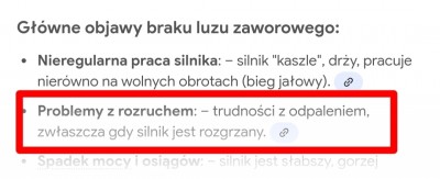

Znaczy tak mi mówi google, że luźne zawory objawiają się problemem z uruchomieniem silnika, zwłaszcza rozgrzanego, ale AI potrafi pleść głupoty, więc zdam się na was. Przekażę mechanikowi, że ma sprawdzić zawory w pierwszej kolejności.
