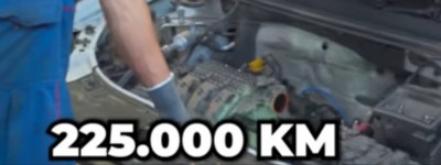

Fajnie zobaczyć rozbierany silnik swojego auta na czynniki pierwsze i składanie go po regeneracji.
Nie rozumiem rumuńskiego - tam było przejechanych 225 tys. km przed regeneracją?

eio napisał/a:
[...]Nie rozumiem rumuńskiego- [...]
Włącz sobie opcję tłumaczenia na jęz. polski. Jest taka możliwość na YouTube.
eio napisał/a:
[...] tam było przejechanych 225 tys. km przed regeneracją?
275 000 km.

tomekptk napisał/a:
eio napisał/a:
Nie wiedziałem. Dzięki.
tomekptk napisał/a:
eio napisał/a:
275 000 km.
A ja to widziałem:
Plik ściągnięto 12 raz(y) 120,35 KB
Posty: 3584
Wysłany: 2026-04-26, 11:14
Cofany licznik :idea:

eio napisał/a:
tomekptk napisał/a:
eio napisał/a:
275 000 km.
A ja to widziałem:
Tak, na pierwszym filmie. Na drugim filmiku 275 tys. Przynajmniej wg tłumaczenia.
Plik ściągnięto 12 raz(y) 12,87 KB
