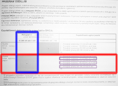

Po dotarciu można (ale nie trzeba) wymieniać; tak gdzieś po 5 - 6 tys. km. Następnie podczas przeglądu po 20 tys. km, 40 tys. km, itd.
Wysłany: 2008-11-05, 07:04
no wlasnie ale wdlug ksiazki to olej po 30 tys a filtr po 20 tys troche bzdurnie pojechali z tym tekstem bo jesli filtr wymienie to i olej :)
Wysłany: 2008-11-05, 09:28

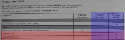

Zmień książkę na tę od Daćki (; - wg niej zarówno olej i jego filtr wymienia się co 20 tys.:
Plik ściągnięto 255 raz(y) 89,9 KB
Plik ściągnięto 200 raz(y) 50,28 KB

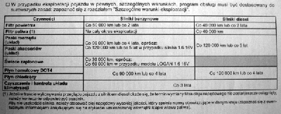

Mam pytanie wybieram sie na przegląd na 60 000 i w książce jest napisane że muszę wymieni pasek rozrządu i paski akcesoriów. Co to są te paski akcesoriów - bo nie mam pojęcia i czy ktoś sie orientuje jakie są ceny paska rozrządu i tych pasków akcesoriów? Pozdrawiam i do usłyszenia. ;-)

Nie, Mamert, co 90 tys. jest w 16v, mardok dobrze pisze.
Oficjalne ceny netto w ASO:
- zestaw paska rozrządu: 360
(- zdaje się, że zalecana jest przy okazji wymiana pompy wody: 280)
- komplet paska osprzętu (jest jeden): 206
Oczywiście, poza ASO jest taniej (np komplet rozrządu ok 100 zł - i to brutto), a części można po prostu przynieść ze sobą na przegląd i wymianę do ASO (jeśli to istotne np z punktu widzenia gwarancji).
Ostatnio zmieniony przez laisar 2008-11-06, 11:25, w całości zmieniany 1 raz

Wysłany: 2008-11-06, 11:41
Dobra, faktycznie, odczytałem z tej trzeciej fotki i zasugerowałem się niejasnym sformułowaniem - myślałem, że opis w ostatniej rubryce dotyczy obu pasków (chociaż... może też tak było).
W nowej książce przeglądów jest już jednoznacznie i z czego wynika, że po prostu zaszła zmiana - teraz jest 90 tys. w 8v:
Plik ściągnięto 3135 raz(y) 97 KB
Ostatnio zmieniony przez laisar 2008-11-06, 11:46, w całości zmieniany 2 razy

Hm, po przemyśleniu - właściwie niekoniecznie: aktualna wymiana powinna być chyba taka, jak to określono wcześniej, bo może po prostu stare części tyle nie wytrzymywały? Oczywiście, zachodzi również możliwość, że wręcz przeciwnie - okazały się tak trwałe, że zdecydowano się wydłużyć resurs...
Zasada ogólna jest taka, że następną wymianę określa się przy aktualnym montażu - jeśli auto wyjechało z fabryki 2 lata temu z limitem na wymianę 60 tys., to powinno ona zostać dokonana po takim właśnie przebiegu, nawet jeśli nowo wyprodukowane egzemplarze mają ten limit określony na 90k. Natomiast prawie na pewno po aktualnej wymianie limit powinien być zgodny z aktualnie obowiązującym.
W każdym razie jeśli auto jest na gwarancji i chce się ją zachować, to trzeba się zgodzić z ASO (będącym w końcu przedstawicielem producenta), oczywiście o ile warunki nie są gorsze niż określone wcześniej.

Wysłany: 2008-11-07, 14:17
Nie wymyślimy tu, dlaczego to zmienili, więc nie ma sensu dywagować - istotne jest, że było 60, a jest 90 tys. km.
A w pasku do 16v nie ma nic dziwnego - jest po prostu zupełnie inny (i kosztuje 560 netto...).

Wysłany: 2008-11-07, 16:23
Mamert napisał/a:
W dieslach też jest wymiana co 120 tyś, ale mają one przeważnie niższe obroty i ilość cykli paska będzie odpowiadała mniej więcej tyle co przy 90kkm silnika benzynowego.
W Dacii dCi jest 160 tys. km, a w Fordzie TDCI (podaję jako ciekawostka) było aż 240 tys. km.

Wysłany: 2008-11-07, 16:42
Mamert napisał/a:
wox napisał/a:
Popatrz dobrze parę postów wyżej do tabelki.
Ja mam wydruk (rozpiska odnośnie przeglądów) z numerem identyfikacyjnym mojego samochodu wpięty do książki przeglądów, który "mówi" o 160 tys. km.
To jest podobna sytuacja jak w benzynce (rozbieżność między 60 a 90 tys. km.). Podając numer identyfikacyjny samochodu, każdy się dowie co i kiedy go czeka ( :mrgreen: ale to zabrzmiało).
