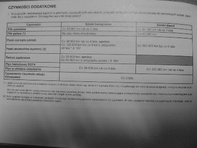

Właśnie zajrzałem do mojej książki przeglądów na stronę 8, gdzie znajduje się ta tabelka (którą zaprezentował kolega Laisar), z kilku postów wyżej.
Ja mam nowsiejszą :mrgreen:
W niej jak byk stoi - 160 tys. km. lub co 6 lat.
Plik ściągnięto 211 raz(y) 108,51 KB

Tylko, że ten trend jest skutkiem czego? Tego, że Renault nie notowało żadnych przypadków zerwania pasków przed terminem? I można poeksperymentować - wydłużyć czas do wymiany.
Ciekawe, jak jest w przypadku tych samych silników, ale w autach Renault. Jeżeli w renówkach zostawili krótsze przebiegi, to można by pomyśleć :idea: , że z Dacii zrobili króliki doświadczalne - jak się na tych autach sprawdzi, to wprowadzą to do renówek.

No właśnie to resursy się zmieniły? Bo u mnie stoi jasno powiedziane w książce przeglądów że pasek rozrządu powinienem wymieni po 60 000. Auto mam z 2005 r powiedzcie mi jak to w końcu jest wymienia po 60 000 czy 90 000?

mardok napisał/a:
Nie sądzę, żeby w przeciągu trzech lat w tym silniku zaszły aż tak istotne zmiany, żeby paski z 2005 wytrzymywały dużo mniej niż te dzisiejsze.
Jednak to jest moje zdanie, które nie może być przez Ciebie przyjmowane bezkrytycznie, bo w przypadku zerwania paska możesz mieć do mnie pretensje.
Najlepiej spytaj się ASO i jeżeli nie będą nalegali na tą wymianę i jeżeli będą mieli NOWE wytyczne co do twojego auta, to raczej można dojechać do tych 90.000
Wysłany: 2008-11-10, 14:28
mardok, sam musisz podjąć decyzję na podstawie powyższych danych, pamiętając jednak, że zerwanie się paska może doprowadzić do poważnego uszkodzenia silnika (ze zniszczeniem włącznie) - choć z drugiej strony, nie są to jednak częste przypadku, a same paski mają (albo przynajmniej - powinny mieć) pewien zapas...
Natomiast ja na Twoim miejscy trzymałbym się książki przeglądów - skoro jest 60 tys., to przy takim przebiegu bym wymieniał, chyba że ASO zaleca na piśmie co innego i bierze za to odpowiedzialność. Aczkolwiek tak czy owak koszt nie jest jakiś ogromny, zwłaszcza z częściami spoza ASO.
