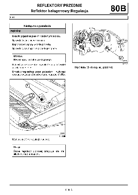

Koledzy mam pytanko jak ustawić ciut wyżej światła w loganie mcv oczywiście mam na myśli regulacje na reflektorach może to nie wiele roboty a nie chcę mi się jechać do mechaniora.

Po co? Przecież będziesz oślepiał innych użytkowników dróg. Regulacja świateł, to nie jest regulacja fotela. A jeśli są źle ustawione to jedź do ASO (tam gdzie kupiłeś) i niech to poprawią.
Wysłany: 2008-11-13, 23:11
Jeden obraz wart tysiąca słów... (:
Plik ściągnięto 212 raz(y) 130,58 KB

Wielkie dzięki zawsze wole wiedzieć co i jak.
