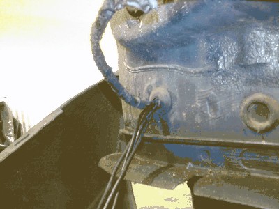

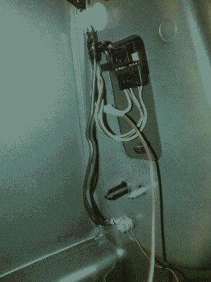

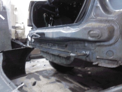

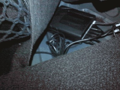

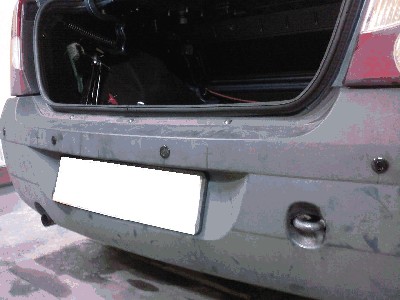

Zrobione...
Zdjecia z "fotokomorki", bo tylko ja mialem pod reka.
Do tego w komplecie zamontowałem wewnętrzne lusterko wsteczne z wyświetlaczem .
Plik ściągnięto 265 raz(y) 56,41 KB
Plik ściągnięto 246 raz(y) 56,7 KB
Plik ściągnięto 278 raz(y) 57,65 KB
Plik ściągnięto 240 raz(y) 68,27 KB
Plik ściągnięto 276 raz(y) 53,39 KB
Ostatnio zmieniony przez KaS602 2009-11-30, 21:35, w całości zmieniany 1 raz

KaS602 napisał/a:
Zrobione...
No gratulacje.
A powiedz ciężko zdejmuje się tylny zderzak ?
Dużo jakiś zaczepów jest ?
Są łatwo łamliwe ?
Na jakie problemy napotkałeś ?
KaS602
Marka: KIA
Model: Rio
Silnik: 1.4 16V
Posty: 1371
Skąd: Warmia
Wysłany: 2008-12-01, 16:57
Po dwa wkrety przy tylnych nadkolach (torx), trzy przy pokrywie bagaznika (torx) i piec od dolu zderzaka (klucz 10). Po odchyleniu nadkoli (po uprzednim odkreceniu wspomnianych wkretow) zostaje jeszcze mocowanie zderazka na jedna srube (klucz 10)
Problemow nie ma , zadnych ukrytych i "lamliwych" mocowan tez nie.

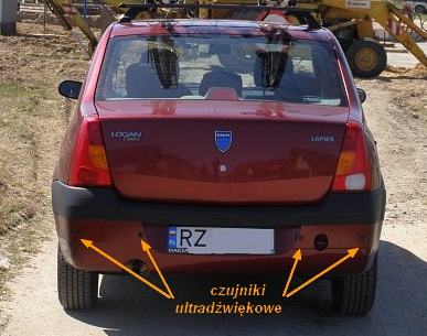

Wysłany: 2008-12-03, 17:56
Yoda napisał/a:
Najlepiej tak, żeby były równoległe do ziemi. W MCV jest taki czarny nielakierowany pasek.
Ja mam na dolnej lakierowanej kurtynie
Fig. 1. Położenie czujników parkowania
Plik ściągnięto 19550 raz(y) 105,18 KB

Wysłany: 2008-12-03, 21:23
Ja też :lol: :lol: :lol:
