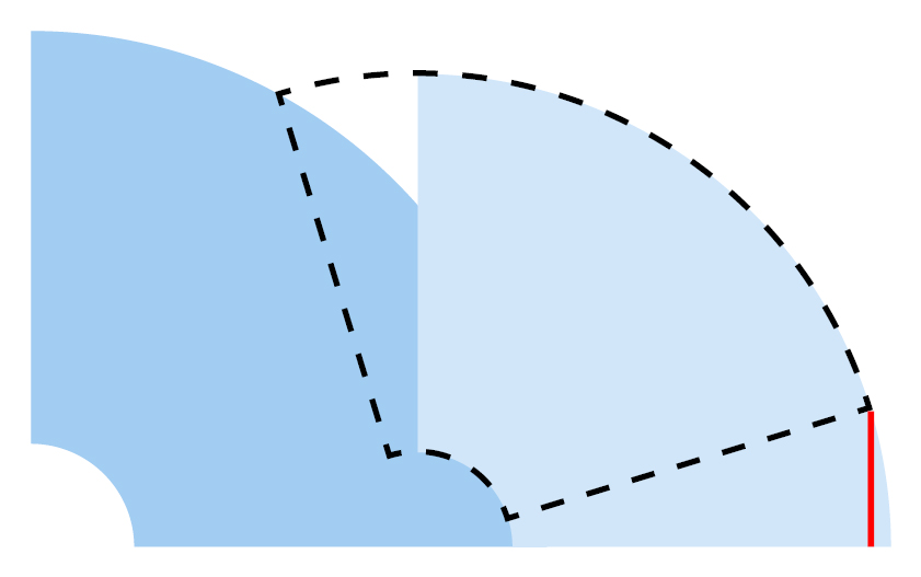

Kolejny raport: wycieraczka kierowcy urosła mi dziś do 60cm (^:
Potestowałem od razu w ciężkich warunkach pogodowych i jestem już prawie całkowicie zadowolony.
Do pełni szczęścia potrzebuję jeszcze przestawić wycieraczkę pasażera, żeby "zamiatała" aż do kąta ok.95-100° (to ta przerywana linia na rysunku-bardzo-poglądowym poniżej - rozmiary i kąty są na nim oczywiście bardzo przesadzone).
W związku z tym wycieraczka będzie pewnie siedziała wyżej na szybie, ale to akurat zmniejszy opór powietrza (; - a sama różnica i tak nie powinna być duża: jakieś 5 cm wzdłuż bocznej krawędzi szyby (pionowy czerwony odcinek).
Rzecz jasna byłoby lepiej, jakby się dało po prostu zwiększyć oczyszczane pole szyby, ale jakoś wątpię, że to się uda. W każdym razie w pełni zadowoli mnie już przedstawione rozwiązanie:
Pobierz Plik ściągnięto 8253 raz(y) 39,84 KB

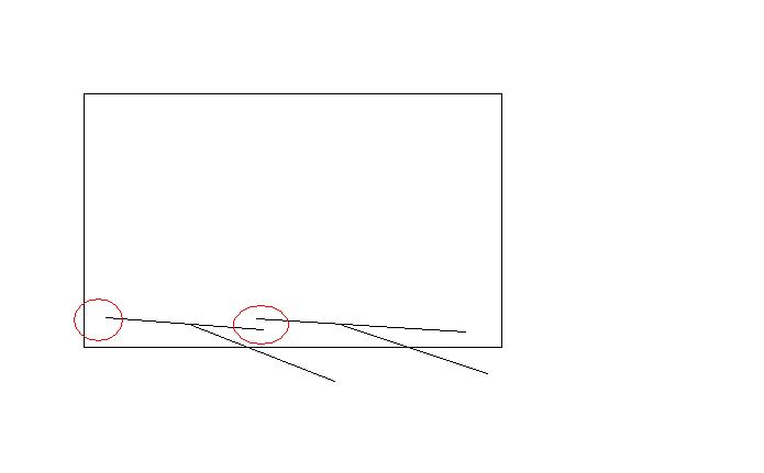

Laisar, propo poprawy "pola dzialania" wycieraczek. Chodzi mi po glowie jeszcze taki pomysl: wydluzenie ramienia wycieraczki po stronie pasazera (mniej wiecej o 1.5 -2 cm) i zastosowanie tam krotszego piora. Efekt bylby taki, ze przy 60 cm po stronie kierowcy i 48-50 po stronie pasazera nie nachodzily by na siebie po srodku, a zyskaloby sie troche szersze czyszczenie szyby. Fakt,m faktem nie rozwiazuje to problemu o ktorym piszesz wyzej (kat wychylenia wycieraczki pasazera), ale mimo wszystko byloby chyba troche lepiej...
Nie jestem przekonany co do efektów. Osobiście absolutnie nie przeszkadza mi zachodzenie piór na siebie w spoczynku, a poza tym:
- po pierwsze, zwiększyłoby się martwe pole pod oczyszczoną szybą przed pasażerem - niedobrze...
- po drugie, sama przedłużka to proszenie się o jakieś problemy: przy tradycyjnym zamocowaniu pióra siła działa na zaczep równomiernie, ale dodanie nawet niewielkiego odcinka spowoduje zachwianie tej równowagi. A nie trzeba chyba mówić, że odpadnięcie pióra w trakcie pracy może mieć fatalne skutki...
Nie bylo by wiekszego (zauwazalnego, w gre wchodzi moze 1cm) martwego pola (u mnie). Nie wiem jak sytuacja wyglada w MCV, ale w sedanie przy zestawie pior: 60 po lewej i 50 po prawej piora wycieraczek nachodza na siebie. Co schematycznie przedstawilem na wlasnie wykonanej dokumentacji technicznej za pomoca MS Paint ;-)
Wydlyzenie tego ramienia (po stronie pasazera) zniwelowaloby zachodzenie na siebie pior w srodkowej czesci i poszerzylo by ich dzialanie po stronie prawego slupka A.
Co do wytrzymalosci - wychodzilem przy tym pomysle z podobnego zalozenia jak twoje - margines producenta na pewno ( :?: ) jest wystarczajacy...
