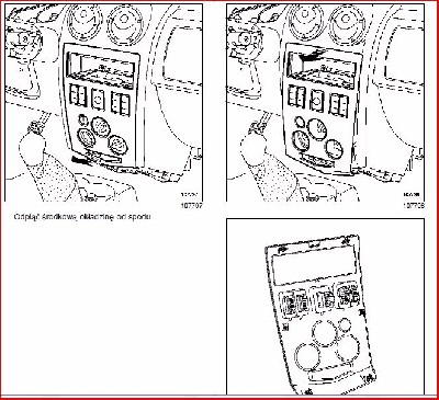

Laisar mam takie rysunki, z których wygląda że ciągnę dół do siebie.
Później górę do siebie.
Czy najpierw to ciągnąć do góry a później do siebie ?
Plik ściągnięto 1191 raz(y) 105,54 KB
Wysłany: 2009-01-23, 23:53
Najpierw do przodu osłony, czyli do siebie - prawie poziomo / równolegle do ziemi (:
Jak już puści zatrzask, to wtedy trzeba ciągnąć nieco pod kątem - 10-15°? Nie powiem dokładnie z pamięci, ale tam naprawdę nie ma czego tak łatwo zepsuć... (A jakby co to nowa osłona ma nr 82 00 739 441 i kosztuje 207 zł netto ;)))

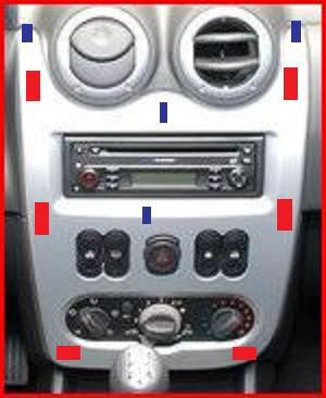

Ale można sobie trochę pociąć palce. Krawędzie osłony są bardzo ostre i trochę jednego palca sobie pokaleczyłem :)
Podaje też zdjęcie z pokazanymi miejscami gdzie są zaczepy w osłonie w Sandero.
Na czerwono są to zaczepy z blaszkami metalowymi.
Na granatowo są to zaczepy plastykowe.
W Sandero należy zdejmować osłonę od dołu do góry.
Nie wolno ciągnąć samej góry do siebie , bo można urwać te dwa górne zaczepy oznaczone na niebiesko.
