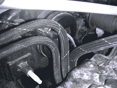

Jest plastikowa osłona (czyli pkt 1 istnieje ;-) )

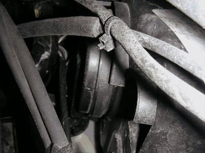

Wysłany: 2009-02-27, 22:37
Zdjęcie za chwilę "wsadzę"
Już mam:
Plik ściągnięto 319 raz(y) 193,98 KB
na dole widać zaczep
Plik ściągnięto 319 raz(y) 143,61 KB

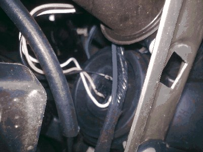

Wysłany: 2009-02-28, 14:21
W Sandero to wygląda tak :
Pierwsze strona lewa i prawa.
Plik ściągnięto 289 raz(y) 111,07 KB
Plik ściągnięto 298 raz(y) 91,33 KB
Wysłany: 2009-02-28, 15:29
@Jackthenight: Reklamuj, bo jak widać powinny być - "gołe" kable i wtyczki to nie jest normalny stan.

Wysłany: 2009-02-28, 16:35
Tylko Laisar ty pokazujesz Renault Sandero a nie Dacie :)
Najlepiej niech ktoś inny z Sandero sprawdzi u siebie. Pamiętam że patrzyłem w salonie na inne Sandero i też chyba nie miało plastykowej osłony.
