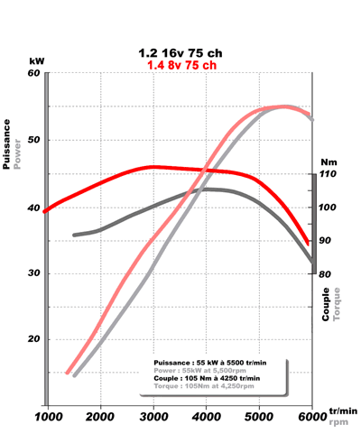

Jak się spojrzy, jaką moc osiąga każdy z silników przy maksymalnym momencie obrotowym, to się okaże, że 1.2 ma prawie 45kW, a 1.4 ledwie 35...
Tyle, ze "nie zauwazyles", ze 1.4 ma prawie w calym zakresie obrotow moment nigdy nie osoagalny dla 1.2... a czy jest on maxymalny czy inny to raczej nie ma znaczenia.
Wysłany: 2009-03-07, 02:10
Mariusz napisał/a:
Malutki pojemnościowo!!!
No właśnie - a co to ma za znaczenie? Moment / moc się liczy, a te są w zupełności wystarczająco - choć wiadomo, że szału nie ma...
Powiem nawet więcej - 1,2 nigdy nie osiąga poziomu momentu 1,4... Tylko że owszem, jak najbardziej ma - i to bardzo duże - znaczenie jego maksymalność: ale nie "czy" tylko "kiedy", ponieważ istotna jest właśnie liczba obrotów:
1,4: 112 Nm * 3000 obr/min = 33,6 kW
1,2: 105 Nm * 4250 obr/min = 44,6 kW
Ale oczywiście to żadne odkrycie... <;

Wysłany: 2009-03-08, 17:37
nigdy nie osiąga zakresu momentu 1,4
A co to niby znaczy "osiagac zakres" ? Czytaj uwaznie...
Czyli wg ciebie lepszy jest silnik, ktory ma max moment 20 Nm przy 1000 obr., od takiego, ktory ma max 100 Nm przy 5000, a w przedziale 1000-6000 nie schodzi ponizej 50 Nm ?? No w koncu max osiaga juz przy 1000, a tamten dopiero przy 5000 :P
Wysłany: 2009-03-09, 01:21
No rzesz *** - znalazł się, purysta językowy... d: (ale oczywiście poprawiłem, dzięki).
I czytam bardzo uważnie, najwyraźniej w przeciwieństwie niestety do Ciebie - nigdzie nie napisałem, że "lepszy" jest silnik "po prostu" z momentem maksymalnym przy niższych obrotach (chociaż są takie osoby - np miłośnicy... diesli). Ja tylko omawiam w połowie wręcz przeciwne wartości silnika 1.2 - owszem, (nieco) niższy maksymalny moment, ale właśnie przy (sporo) wyższych obrotach niż w drugim z silników.
Co więcej, Twój przykład jest tym głupszy, że w oczywisty sposób "20Nm * 1000 obr" nie jest większe niż "100Nm * 5000 obr", kompletnie więc nie wiem wiem, czemu w ogóle miałby ilustrować wydumaną najpierw przez Ciebie tezę...

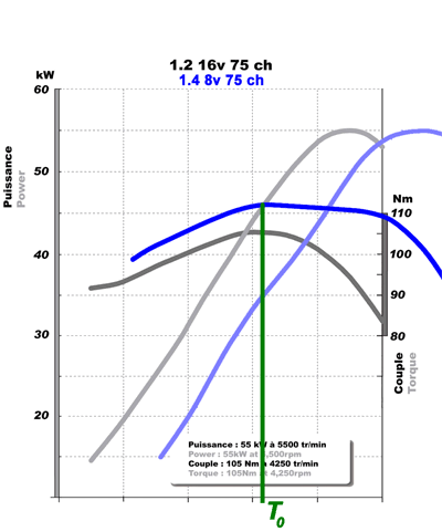

Ja twierdzę jedynie - ale tego nie wymyśliłem, tylko właśnie odczytałem z wykresów - że w tym konkretnym przypadku więcej mocy daje silnik z większą w danej chwili liczbą obrotów, nawet jeśli w tej samej chwili ma trochę mniejszy moment, niż silnik z co prawda większym momentem, ale niższą liczbą obrotów (wciąż w tej samej chwili).
Jeszcze inaczej: porównujemy silniki przy różnej prędkości obrotowej (rys. 1. poniżej), a nie nie przy tej samej (rys. 2. poniżej)...
Plik ściągnięto 16688 raz(y) 19,86 KB
Plik ściągnięto 16687 raz(y) 20,91 KB
Tego tez nie bardzo kumam...
W kazdym razie jesli twierdzisz wrecz przeciwnie, czyli, ze im pozniej (przy wiekszych obrotach i mocy) osiaga sie max moment tym lepiej to jestes w glebokim bledzie.
Tu Ameryki nie odkrywasz... a moment nie ma nic do tego.
No ja nie jestem ekspertem i ten caly moment to dla mnie dosc abstrakcyjne pojecie, ale rozumiem to jako "chec do przyspieszania".
Nie jest istotna jego maksymalnosc tylko wielkosc w danym momencie. Wartosc max momentu i obroty podaje sie w celach orientacyjnych bo wiadomo, ze w okolicy max osiaga on najwieksze wartosci i im wczesniej sie on pojawi tym lepiej bo latwiej osiagnac duzy moment obrotowy przy wiekszych obrotach, a trudno przy niskich. Wazne jest by moment byl mozliwie najwiekszy w jak najwiekszym przedziale obrotow. Wyzszy moment to wieksza chec wkrecania sie na obroty. Im dluzej sie utrzymuje wysoka wartos momentu (plaski przebgieg wykresu) tym lepiej.
Ostatni wykres pokazuje, ze pod tym wzgledem silnik 1.4 bije 1.2 na glowe. Dosc szybko osiaga wysoki poziom momentu i przez dosc dlugi czas go utrzymuje. W kazdym momencie zarowno moc jak i moment jest wyzszy niz w 1.2. Przebieg momentu w 1.2 jest w zasadzie najgorszy z mozliwych, rosnie praktycznie liniowo wraz z moca i zaraz potem opada. Zadne osiagniecie...
Ze max osiaga przy duzej mocy ? Wtedy to juz nie jest potrzebne...
Nie wiem, czy da się coś na to poradzić <; - napisałem tak prosto, jak umiałem...
"W połowie przeciwne" - czyli obroty są jednak wyższe (wbrew twojemu przykładowi).
Przede wszystkim - ja nic nie twierdzę w kwestii "lepszości" któregokolwiek z silników, bo nie ma ku temu obiektywnych kryteriów. Oba zostały zaprojektowane, skonstruowane i wyregulowane mając na uwadze różne priorytety - zarówno początkowe, jak i końcowe.
(A subiektywnie każdy z silników może być oczywiście lepszy dla różnych osób).
Po drugie - ja nic nie twierdzę w kwestii "lepszości" parametrów któregokolwiek z silników, a tylko czytam wykresy:
przy obrotach, kiedy moment osiąga maksimum - co uważa się za optimum dla przyśpieszania - 1.2 ma większą moc niż 1.6.
więcej mocy daje silnik z większą w danej chwili liczbą obrotów [w tym konkretnym przypadku - to istotne! (przyp. L)]
Sam to napisałem zaraz na samym początku <:
Ma - moc jest bowiem jego funkcją.
(I obrotów też, rzecz jasna).
Dalsze abstrakcyjne rozważania sobie podaruję - mój komentarz początkowych uwag o słabości 1.2 miał być nieco żartobliwym zwróceniem uwagi na to, że przede wszystkim są to właśnie różne silniki, a i tak najważniejszy jest sposób ich eksploatacji.
(I owszem - "kaganek" też mi już nieco ciąży... <d; ).

Ducati - 1,2 oddaje ok 9o% momentu już przy obrotach 1800-1900. Dlatego wbrew pozorom jest dość elastyczny. Duże znaczenie ma tutaj zestopniowanie skrzyni biegów. W tym względzie, jestem niezadowolony, bo np. w mieście, gdzie b.często używa się 3 bieg, zbiera się kiepsko. pozdr
Z wykresu laisara wynika, ze przy 2000 ma niecale 89%, a 1.4 ok 95% czyli 15 NM wiecej.
Napisz zgodnie z logika to pewnie zrozumiem
Obiektywne kryteria: auto ma przyspieszac mozliwie najsprawniej w mozliwie najwiekszym zakresie obrotow, czyli od mozliwie najnizszych. Pod tym wzgledem 1.4 jest bezdyskusyjnie lepszy. 1.2 moze byc lepszy pod wzgledem spalania, ale nie o tym teraz dyskutujemy.
Nia mam sily powtarzac argumentow...
Wg ciebie 1.2 jest lepszy bo 1.4 wczesniej osiaga max moment (co jest jego zaleta), ktory mu potem troszke spada, ale i tak jest wyzszy (moc tez) niz w 1.2 ??
No zastanow sie co za pierdoly klepiesz...
To byl skrot myslowy...
Moze jeszcze podasz wzor tej funkcji...

Z wykresu laisara
Wypraszam sobie d: - to wykres "by Renault", nie żaden mój.
Naucz się czytać, to zrozumiesz.
(Tak, ja też umiem być złośliwy, ale specjalnie tego nie robię).
Proszę o pokazanie tej obiektywnej miary.
(I od razu uprzedzam - odpowiednia norma ISO nie jest obiektywna w tym wymaganym sensie, z definicji zresztą).
Nie ma obowiązku odpowiadania / dyskutowania <:
Wg ciebie 1.2 jest lepszy[, bo 1.4
Nigdzie nie napisałem, że któryś z tych jest lepszy czy gorszy - proszę o dyskutowanie z moimi wypowiedziami, nie ze swoimi wymysłami (jeśli w ogóle...).
Już podałem - szukaj se sam, "kaganek" zgasł d:
(Dla zachęty - podałem z błędem, będzie mi można wykazać bezmyślność <d; ).
(Nie żeby to cokolwiek zmieniało we wnioskach...).
Skoro niechcacy to ok.. ;)
Ok, przyznaje sie do bledu... zapewne jestem jedynym, ktory lubi jak mu auto dobrze przyspiesza, dalsze moje wywody beda rownie subiektywne ;)
Pisales, ze 1.2 jest lepszy bo przy max-momencie ma wieksza moc...
Pora na male podsumowanie:
Przekonaly mnie twe koronne argumenty, wiec silnik 1.2 jest lepszy bo:
1. Przy 4250 obr. bedzie mial wieksza moc niz 1.4 przy 3000 obr.. To jest zdecydowanie najistotniejsza cecha dajaca mu bezapelacyjna przewage...
Teraz te mniej istotniejsze:
2. Przy 3000 obr. 1.4 ma o 7 Nm a przy 4250 o ponad 5 Nm wiekszy moment od maxymalnego dla 1.2 osiaganego przy 4250
3. Moc 1.4 przy 4250 jest o ok 5 kW wyzsza niz 1.2
4. Moment obr. 1.4 w przedziale (1500-5250, czyli prawie calym) jest wyzszy od maksymalnego w 1.2
Chyba starczy..
Podsumowujac: auto wyposazone w 1.2 bedzie przy kazdej predkosci gorzej przyspieszac niz 1.4.
Teraz to juz chyba nikt nie ma watpliwosci, ze 1.2 ma zdecydowanie lepsza charakterystyke... ;)
(trzymam sie wykresu, bo byla tez mowa, ze moze max-moment 1.2 ma przy 3500 obr.)
Cytat albo szczekaj (od razu 2x).
1. Przy 4250 obr. [1.2] bedzie mial wieksza moc niz 1.4 przy 3000 obr.
Nooo, załapałeś - gratulacje! <:
Ja nigdzie nic takiego nie napisałem <: - stwierdziłem jedynie fakt z pkt.1.
Ad pkt. 2-4: Nigdy nic o tych sprawach nie pisałem (aczkolwiek wszystkie są oczywiście prawdziwe) - jedynie o tej z pkt. 1.
Bzdura: 1.2 szybciej przyśpiesza od 10 do 30 km/godz niż 1.4 od 110 do 130 km/godz <<<:
Jakbym się o tym w ogóle wypowiadał i jeszcze zawężał rozważania wyłącznie do momentów (; ("no, baa...!") to owszem, być może mógłbym mieć jakieś wątpliwości <:
Nie może, tylko ma - ale np w Clio II od 2001 r.
