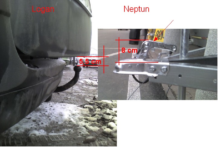

Położenie mojego haka montowanego w ASO.
Odległość pionowa od wierzchu kuli do dolnej krawędzi otwartych drzwi = 5,5 cm.
Odległość pozioma od krawędzi zderzaka do osi kuli = 8 cm.
Coś mało :evil:

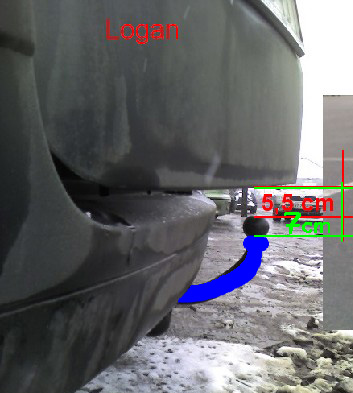

Wysłany: 2009-02-28, 23:17
Dzięki, Beckie - sprawdziłem u siebie, wartości są bardzo zbliżone. Czyli pewnie TTTM... /:
Podjadę jeszcze do firmy, w której montowałem swój hak i zapytam, ale zanim to nastąpi uczynię to tu: czy w takim przypadku ktoś może się orientuje, czy jest możliwa zmiana na model o innych parametrach? Te 6-7 cm pewnie by mnie ratowało, a z liczenia "na palcach" wychodzi mi, że zmiana rozkładu masy jest totalnie pomijalna.

Jest jeszcze inna kwestia: może ma ktoś podobny hak i taką przyczepę która nie przeszkadza w otwieraniu drzwi?
Dodany Dzisiaj 8:18
Zajrzałem do Castoramy i mają tam przyczepy marki Neptun. Poniżej dokumentacja fotograficzna.
Aha, jeszcze pytanko do czego służy ten wihajster :-) wskazany strzałką?
Plik ściągnięto 14492 raz(y) 76,18 KB
Ostatnio zmieniony przez Beckie 2010-06-08, 17:47, w całości zmieniany 4 razy
Wysłany: 2009-03-18, 08:31
Ten wihajster to po prostu klamka blokady zaczepu.
Jeśli masz na myśli zastosowanie dłuższego przegubu (?) to w połączeniu z takim Neptunem musiałby być o jakieś 20 cm dłuższy, żeby można było otworzyć lewe drzwi całkowicie.
W konfiguracji jak przy poprzednim moim poście Wydaje się, że może być nawet problem z takim rozwarciem lewych żeby można było otworzyć prawe. :evil:

W żadnym razie!!! Bawienie się w jakieś przedłużki dyszla to oczywiste proszenie się o jak największe kłopoty.
Ja miałem na myśli jedynie inny model samej kuli (jeśli takowe istnieją...):
Plik ściągnięto 14884 raz(y) 66,46 KB
Ostatnio zmieniony przez laisar 2009-03-18, 20:04, w całości zmieniany 1 raz

A tego wihajstra nie daloby sie przerobic?
Wysłany: 2009-03-18, 10:11
Oczywiście też jest to jakiś pomysł, ale z inna kulą jest większa szansa, że także przy innych przyczepach drzwi się będą otwierać.
Natomiast mimo niemożności pełnego otwarcia lewych da się je uchylić na tyle, że prawe skrzydło ma pełen zakres ruchomości.
