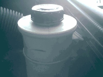

Już nie muszę jechać na dolewkę, bo poziom jest idealny. Dopiero jak się temu z bliska przyjrzałem to zobaczyłem, poziom. Bo ten pojemnik ma taki ciemny sraczkowaty kolor i cięzko zauważyć, jaki jest stan, ale znalazłem na to sposób, wyciągnąłem palcem ten filter ze środka i wtedy widać jaki jest naprawdę poziom.
I również wtedy zauważyłem że gość z serwisu mówił prawdę, że poziom sprawdza się w ten sposób, że ten filterek ma być lekko zalany olejem i tak faktycznie jest.
Poziom jest idealnie, w środku, pomiędzy min a max.

Loganik, u mnie fabryczny zmaz na zbiorniczku nie jest żołty a zielony. Czy to powód do niepokoju? :mrgreen:
nowy poziom, na zimno: czarna kreska

po zdjęciu jakie dodano do dyskusji to widać, że zbiorniczek jest jakoś na wierzchu - u mnie jest on niziutko poniżej lewego reflektora - nie mogę nawet wsadzić ręki aby dotknąć zakrętkę a co mówić o ustaleniu jego poziomu - czyżbym miał jakąś inną wersję ??? !
