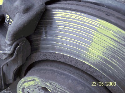

Wysłany: 2009-07-13, 16:05
Tak wyglądają tarcze hamulcowe z kazdej strony po 10tyś. km w mojej daci. Na przeglądzie serwisowym w Jaszpolu w Łodzi stwierdzono normalne zużycie. Renault Polska tez nie uznało reklamacji.
Plik ściągnięto 421 raz(y) 119,48 KB

Witaj (:
A jak bardzo faktycznie są zużyte? Bo na fotce ciężko zmierzyć... (; Pytanie bowiem brzmi: ile powinny wytrzymać / wytrzymują w podobnych autach?

Wysłany: 2009-07-13, 17:11
Moim zdaniem spore w serwisie nikt nie zmierzył.Tylko czy tych rys nie za dużo?
Pomógł: 418 razy
Posty: 18032
Wysłany: 2009-07-13, 17:40
Nie mam pojęcia - ale wiem, że nie podejmowałbym się oceny czegokolwiek "na oko"... Trzeba zmierzyć i porównać z normą.

Wysłany: 2009-07-13, 19:13
Właściwie to chciałem zapytać jak tarcze wyglądają u innych użytkowników,czy są też porysowane?

Wysłany: 2009-07-13, 21:03
Masz bardzo porysowane tarcze - tyle mogę stwierdzić, ale czy to jest normalne (raczej nie), to nie wiem. Może często jeździsz po piasku?
Wysłany: 2009-07-13, 21:06
Jerzy napisał/a:
U mnie po 10tyś km, nie ma żadnej takiej rysy.
Może faktycznie dużo jeździsz po piaszczystym terenie ?

Wysłany: 2009-07-13, 21:49
Jerzy, u mnie dochodzi 87 000 km i takich rys nie mam...
Nie zdarzylo Ci sie przegrzac hamulcow?
Jak sie da - przetocz tarcze i daj nowy komplet klockow.

Wysłany: 2009-07-14, 10:23
Czasami tak ale nie tyle po piasku co po drogach żwirowych i szlakowych, wydaje mi sie że czasami kazdy kozysta z takich dróg. Wcześniej jeździłem laguną tak samo tyle że trochę szybciej, przejechałem 80 tyś. km wcześniej nie wiem (jedna wymiana klocków) a tarcze nieporysowane.
KaS602 napisał/a:
Przegrzane nie były bo do 6 tys. jeździłem jak na docieraniu.
KaS602 napisał/a:
Jak ja mam wymieniać tarcze i klocki jak auto ma zaledwie pół roku (jest dopiero dotarte)
