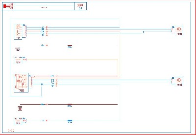

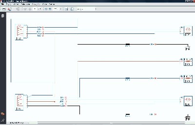

@Czaju zamiast dumać i kombinować nie łatwiej sprawdzić schematy ?
W Którymś tam poście podałem link do schematów Logana.
EDIT : Dokładniej tutaj są schematy :
http://www.daciaklub.pl/f...p?p=21792#21792
Poniżej schemat podnoszenia szyby kierowcy i pasażera :
132, 133 - włączniki szyby
203, 204 - napędy podnośników szyb
Plik ściągnięto 614 raz(y) 82,74 KB
Ostatnio zmieniony przez jackthenight 2009-04-13, 20:21, w całości zmieniany 3 razy

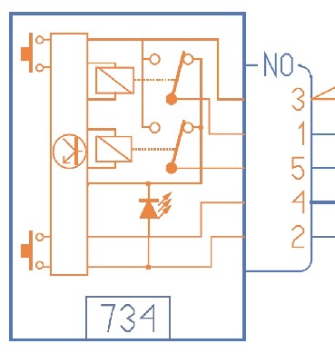

Wysłany: 2009-04-13, 19:54
Ale znalazłem również schemat z wyłącznikiem impulsowym dla Logana :
gdzie :
133 - włącznik szyby pasażera
734 - włącznik impulsowy szyby kierowcy
204 - napęd szyby pasażera
203 - napęd szyby kierowcy
Plik ściągnięto 532 raz(y) 87,94 KB
Plik ściągnięto 4196 raz(y) 74,74 KB

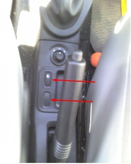

czaju napisał/a:
ale dwa takie przyciski można by zrobić gdzieś indziej hmmm... tylko gdzie - ma ktoś pomysł? najlepiej jakieś mało widoczne miejsce ew pomysł na jakieś estetyczne rozwiązanie...
Jeśli nie masz tylnych szyb elektrycznych to takie dwa miejsca są na tunelu.
Przynajmniej w Loganie MCV.
Plik ściągnięto 31092 raz(y) 17,44 KB
