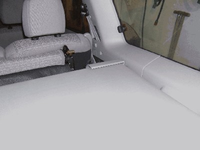

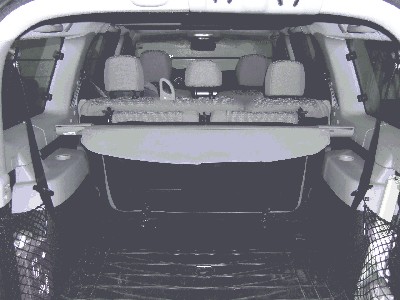

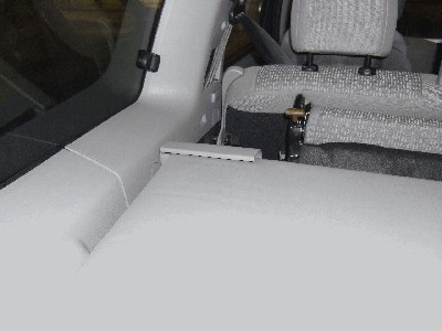

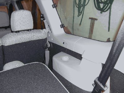

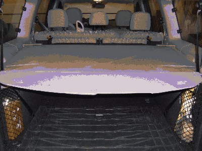

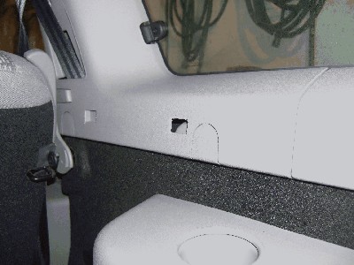

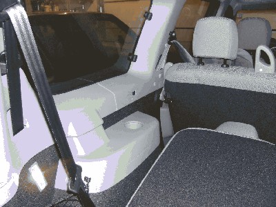

A ja kupiłem roletę, zrobiłem dodatkowe prostokątne otworki i teraz mogę fotele trzeciego rzędu postawić w pionie i założyć roletę.
Otworki wycinałem (wypalałem) za pomocą lutownicy. Taki sposób daje pewność, że nic nie będzie pękało.
W sobotę zamieszczę zdjęcia jak to wygląda, moim zdaniem jest ok, ale ocenicie sami.

Wysłany: 2010-01-02, 18:13
A oto obiecane zdjęcia
Plik ściągnięto 195 raz(y) 129,13 KB
Plik ściągnięto 230 raz(y) 150,23 KB
Plik ściągnięto 214 raz(y) 178 KB
Plik ściągnięto 214 raz(y) 215,24 KB
Plik ściągnięto 226 raz(y) 196,21 KB
Plik ściągnięto 203 raz(y) 213,75 KB
Plik ściągnięto 183 raz(y) 221,8 KB
Wysłany: 2010-01-02, 22:45

Ja bym chętnie taką przeróbkę sobie walnął... tylko wolałbym coś tam wcisnąć, żeby nie było dziury... bo jak mi młody coś tam wrzuci, to nie wyjmę :D
Fajny byłby taki płaski prostokąt z takim wgłębieniem pasującym do rolety... wiem jak to powinno wyglądać, ale za diabła nie wiem, gdzie można coś takiego dostać/zamówić. A znajomych w jakiejś fabryce plastików nie posiadam...

Dzięki. Też myślałem o jakichś zaślepkach, bo u mnie też na pewno młodzi będą tam coś wrzucać (tak jak pisze 76magg), no i jakoś musiałbym to wygładzić - mogą być ostre krawędzie. Będę myślał o tym jak to można zrealizować.
Nie widziałem tego "na żywo" i nie wiem, czy np. jeśli taka zaślepka będzie wystawać kilka milimetrów poza obrys boczku, to czy roleta tam wejdzie?
Wysłany: 2010-01-03, 00:28
Może po prosty przymocować coś od spodu, nawet jakby miało być ociupinkę większe? Różnych plastikowych pudełek jest teraz od groma, na pewno coś by się udało dopasować... A ostatecznie można też chyba coś zmajstrować samemu z jakiejś twardniejącej masy plastycznej?
