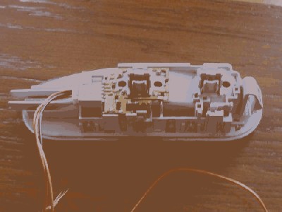

właśnie zrobiłem fotki - prezentuje się (nie chwaląc się :mrgreen: ) jak oryginał.
Na pierwszych dwóch fotkach widoczny jest przyrządzik, który pomógł mi przeciągnąć elektrykę z lampki bez całkowitego demontażu podsufitki
Czy ktoś używa może takich żaróweczek całoszklanych , ale w wersji LED? Jestem ciekaw, czy dają światło o większej mocy
widoczne wysunięte "chwytaki"
Plik ściągnięto 249 raz(y) 87,4 KB
widok "przyrządu", który pomógł w przeprowadzeniu pod podsufitką okablowania
Plik ściągnięto 253 raz(y) 71,28 KB
Plik ściągnięto 512 raz(y) 46,59 KB
Plik ściągnięto 522 raz(y) 48,18 KB
zasilanie pobrałem z lampki oświetlenia bagażnika
Plik ściągnięto 489 raz(y) 49,54 KB
Plik ściągnięto 444 raz(y) 43,57 KB
planuję dodatkowo zamocować w wolne gniazdo jeszcze jedną żarówkę i połaczyć ją z tą istniejącą - lampka będzie wtedy dawała więcej światła.
Plik ściągnięto 358 raz(y) 51,51 KB
Plik ściągnięto 299 raz(y) 55,95 KB
