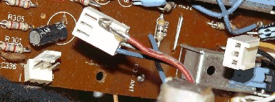

jackthenight napisał/a:
Problem jaki może kogoś spotkać, to brak wsuwki w pinie A7 od UCH. Tam jest tylko dziura, a wiadomo że kabel się tak nie wsunie. Można wziąść od starej myszki - takie piny są wykorzystywane. Ja akurat wziąłem od starego alarmu, który miał takie malutkie wsuweczki z już zarobionymi kablami. Gotowy kabel (ten zielony właśnie) z aluminiową maluteńką wsuwką po prostu włożyłem w otwór Piny A7 przy UCH. Wsuwka weszła do środka, zaskoczyła i zablokowała się przed przypadkowym wysunięciem się.
Ja zastosowałem taką złączkę - z jakiegoś starego radia czy monitora. Trzeba szukać wtyku z cienkim kabelkiem - zbyt gruby nie wejdzie w zielone złącze. Sztukować należy oczywiście parę cm za plastikiem złącza.
Plik ściągnięto 189 raz(y) 90,15 KB
