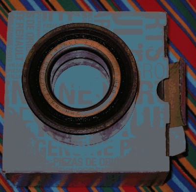

Przy przebiegu 49 kkm zaczęło huczeć łożysko w prawym przednim kole.
Koszt wymiany 420 PLN
Lewe poszło przy 47 km :evil:
Po wymianie w czasie jazdy cisza dzwoni w uszach!
Rzodebrałem to łożysko, umyłem, i okazało się, że:
-w środku na bieżni zewnętrznej były wżery;
-w smarze znalazłem piasek;
-z uszczelnienia łożyska zostały tylko strzępy.
Panowie w serwisie mocno się zdziwili i twierdzili, że "ten problem akurat w Daciach nie występuje" = rabat 15%
Podejrzewam, że przyczyną obu awarii było wadliwe uszczelnienie łożyska.
Łożysko jest firmy SNR made in France, a nie jakaś tam chińszczyzna :evil:

Łożysko przednie SNR France po wymianie
Plik ściągnięto 219 raz(y) 91,61 KB

Już o tym było, to nie wina łożysk, tylko konstrukcji osi. Łżysko od strony wewnętrznej nie jest niczym osłonięte i ma bezpośreni kontakt z wodą i w czasie jazdy napewno wciągnie trochę wody na bieżnię i kulki. Stara daćka miała na półosi mosiężny kołnierz który chronił łożysko, ale w nowej już niema :evil:

Zatem twierdzisz, że od strony wewnętrznej nie jest ono zabezpieczone nawet gumką (czyli jest po bożemu ;-) ) w przeciwieństwie do tego załącznika :shock:
Czyli, że ma po ca. 50 kkm szlag je trafić ? Jak mawiał Taleyrand: "...to nie zbrodnia, to znacznie gorzej to błąd! " ;-)
Oznaczałoby to, że jednak "prosty lud" ma rację, że "dacia to qpa" :evil:
Z drugiej strony nie chce mi się wierzyć, że został popełniony szkolarski błąd w konstrukcji bazującej, bądź co bądź, a rozwiązaniach Renault.I mimo wszystko chyba nie zaprojektował tego facet co to z PKM'ów miał =3.0 :evil:
Może coś, przegapiłem, ale na tym forum nie znalazłem tej przypadłości.
Nb. podobne przypadki jak mój znalazłem w najbliższym otoczeniu. I dotyczyły, patrz wyżej, aut "prawie nowych" (2...3 lata). I to z "wyższej półki" niż mój "Dracul" :-?
Kolega który ma używane Volvo, stwierdził, że jak dla niego to specjalnie nie hałasuje. I sporo na tym przejadę.
Cóż, próg tolerancji na hałas się z czasem podnosi, więc może się okazać, że aut innych marek z przypadłościami j.w. jest duużo więcej, a właściciele o tym nawet nie wiedzą, że coś się dzieje, i najwyżej bardziej podkręcają radio :mrgreen:
Z drugiej strony Daćka, projektowana na realia drogowe CE powinna mieć właśnie te elementy zabezpieczone lepiej niż jakiś "delikates" :-?

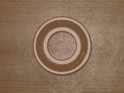

Łozysko FŁT
Plik ściągnięto 228 raz(y) 86,22 KB

Hipotezę taką stawiam dlatego, że w katalogu części zamiennych są dwa zestawy łożysk - i jedno z nich (306 zł brutto) ma coś, co wygląda właśnie jak osłona, której brak w drugim (204 zł...).
Choć żeby było "śmieszniej" - zaraz obok nich jest też coś pt. "osłona metalowa" (11 zł). Ki diabeł???

Wymieniałem łozyska po 44kkm, prawe szl.. trafił, lewe też już huczało, od strony półosi kulki i bieżnie -szmelc/rdza i wżery. od strony nakrętki -bez zarzutu. Więc chyba Laisar ma rację że to księgowy :evil: Łżysko SKF-130zł szt, wymiana-70zł/SziK/

No właśnie, w specyfikacji części była "osłona metalowa", przeszedłem nad tym do porządku dziennego. Ale dlaczego ktoś miałby robić takie qpne oszczędności? Jak ktoś jeździ nieco ponad "programowe" 15 kkm rocznie, a problem pojawia się przy 40...50 kkm, to oznacza, że ma szansę na wymianę łożysk na koszt firmy :mrgreen:
Laisar, jak nie premedytacja (w którą nie za bardzo wierzę) to... głupota.
Z drugiej strony, zjawisko nie jest nagminne, bo wiele aut z tego forum przekroczyło dobrze te 50 kkm i należąłoby się spodziewać wysypu postów nt. łożysk. :-?
Opis postaci uszkodzeń łożyska zgadza się z podanym przez Loganika.

Żebyśmy się dobrze zrozumieli, w poprzeniej dacii była osłona z blachy miedzianej 0.5mm która osłaniała całe łożysko/miała wymiar taki jak łożysko/.Dodatkowo łożysko miało osłonę kulek z pierścieniem gumowym wystającym na zewnątrz który dokłanie przylegał do tej osłony.Dlaczego z tego zrezygnowano? :-(
Wysłany: 2010-05-28, 10:47
Przecież nowe Dacie konstrukcyjnie nie mają kompletnie nic wspólnego ze starymi - nie można więc powiedzieć, że "zrezygnowano".
Natomiast rozważania, dlaczego - być może - rzeczywiście zrezygnowano z montażu przewidzianej w nowym projekcie wersji z osłoną, masz przecież powyżej...

@loganik: A na tej fotce to nie jest przypadkiem właśnie taka osłona?

Tamta osłona to kółko wyciete z blachy o wymiarach łożyska. Ale mie zaciekawiłeś, wymieniałem łożyska i tak: pierscień osadczy - tak, nakrętka - tak, łożysko - tak, ale ta podkładka? to co to jest? chyba że to rys. nie logana. Ciekawostka - do łożysk SKF jest dodana nakrętka i pierścien osadczy z DRUTU, którego mechanicy absolutnie nie każą zakładać!
Chyba że w loganach z ABS takie coś jest.
Ostatnio zmieniony przez laisar 2010-05-28, 22:36, w całości zmieniany 1 raz
Wysłany: 2010-05-28, 22:38
Fotka jest ze InterCarsu, ma to być jedno z łożysk pasujących właśnie do Logana 1.4.
Oczywiście, jest możliwość, że to po prostu zła fotka - ale właśnie dlatego pytam, czy wygląda to na taką osłonę... Albo na cokolwiek (;
Wysłany: 2010-05-28, 22:42
Jeszcze: a nie można by po prostu dorobić takiego elementu, skoro jego problem wygląda na taki problem?...
