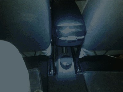

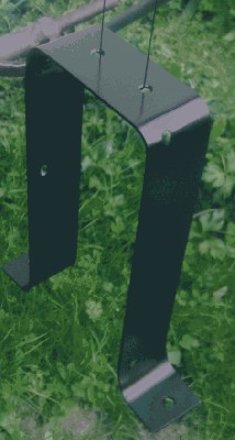

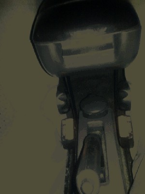

A ja zamontowałem sobie podłokietnik z promocji - niecałe 30 zł.
Do zamontowania wykonałem nowe mocowanie tak aby wykorzystać śruby przednich foteli i nie robić w aucie dodatkowych otworów.
Plik ściągnięto 622 raz(y) 219,74 KB
Efekt końcowy

Nowe mocowanie

Podłokietnik z promocji
