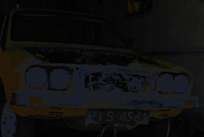

Dzisiaj przyszły lampy z regeneracji. Nie mogłem sobie odpuścić przyjemności i poszedłem je zaraz montować. Efekt regeneracji jest bardzo przyzwoity. Teraz wszystkie lampy będę miał jak nówki.
Poza tym wziąłem się za szlifowanie podłogi z rdzy.
Co radzicie - dać na blachę minię jako zabezpieczenie czy kupić ten preparat Brunox epoxy?
Co do tego drugiego to nie jestem do końca przekonany czy powinien ten środek iść do wnętrza auta?
Ma ktoś jakieś doświadczenia z podłogą wewnątrz :?:

Widzę, że Daćka reklamuje partię. :mrgreen:
Ile kosztowała taka regeneracja?
Pabro777
Model: 1310p
Silnik: 1.3 ccm
Rocznik: 1983
Dołączył: 25 Maj 2010
Posty: 26
Skąd: Kiszkowo (Wlkp)
Wysłany: 2010-06-17, 13:31
He, he szkoda, że nie jeździ to bym jeszcze zarobił na reklamie ;-)
W sumie zapłaciłem 170zł plus wysyłka na miejsce to jeszcze jakieś 13zł.
To już moje drugie zamówienie u tego gościa. Całkiem dobrze robi.
Przede wszystkim po takiej regeneracji reflektor daje lepsze światło.
Tak samo odnawiałem lustro w Gazeli. Bardzo dobry efekt a światło po prostu miód.
Nie jest to może specjalnie tanio ale będzie spokój na kolejne 20 lat.
