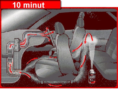

Czy ktos z Was stosował preparat firmy carplan ?
http://allegro.pl/carplan...1529041040.html
Schemat działania
Plik ściągnięto 457 raz(y) 136,44 KB
Instrukcja
Plik ściągnięto 510 raz(y) 161,05 KB

Wysłany: 2011-04-03, 18:35
Tak ja stosowałem i będę stosował. Ostrzegam przed używaniem pianek
