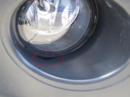

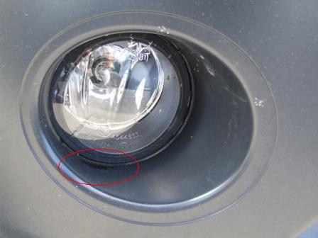

Zdjecia luszczenia sie lakieru w moim StepWay'u
Mam nadzieje ze widac..
