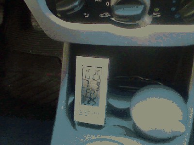

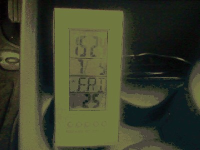

Ja mam na razie termometr wewnętrzny z datą , godziną i dniem tygodnia. W liroy 14 zeta.
Plik ściągnięto 494 raz(y) 41,8 KB
Plik ściągnięto 478 raz(y) 37,62 KB
