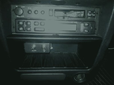

Całości nie montowałem w żaden sposób, jedynie położyłem na półeczce:
ale gdybym się zdecydował na pozostawienie urządzenia, to mam już pomysł na jego zabudowę - zgodnie zresztą z oryginalnymi wytycznymi:
Muszę tylko jeszcze najpierw sprawdzić to radio oraz... poradzić się (mam nadzieję) Was, drodzy klubowicze (:
