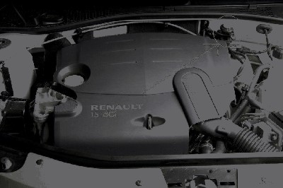

W którym miejscu jest mniej więcej ten elektrozawór ?
Wysłany: 2010-10-01, 16:20
Tutaj od strony podszybia :

Dzięki za info Jackthenight - jutro oblukam i posłucham.

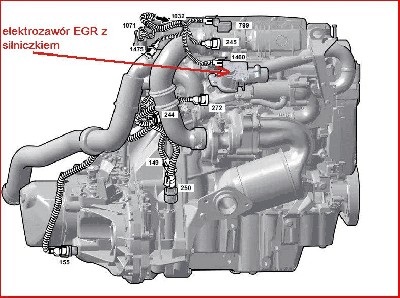

Odgrzewam temat doszedłem co mi czasami buczy w silniku. Rację chyba miał kolega Marchewa. To co mi buczy to elektrozawór przy podszybiu. Dla pewności wrzucę foto, aby się upewnić czy to się tak nazywa. Będę wdzięczny za odp. (co prawda to zdjęcie bodajże Logana, ale to nie gra roli).
A tak przy okazji do czego to cudo służy?

Ta-jest: to właśnie elektrozawór - a służy do: http://pl.wikipedia.org/w...rkulacji_spalin
