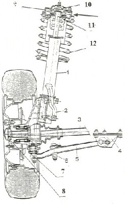

Ciekaw jestem co myślicie o tym
Ostatnio zmieniony przez piotrres 2010-11-06, 20:06, w całości zmieniany 2 razy
Wysłany: 2010-11-06, 20:11
O "tym" właśnie myślałem pisząc "amorek" (((:
Ad rem: oczywiście dokręcić (osobiście bądź via ASO) i obserwować. Cóż tu więcej można powiedzieć...
Wysłany: 2010-11-06, 20:30
Jak widzisz nie wykazałem się odpowiednią fluencyją jezykową. Myślę, że rzecz zlecę ASO, na zasadzie: "niech wiedzą"w trosce o siebie i o innych użytkowników.Dlatego też zwracam tu uwagę na potencjalny problem, iżby nie uśpić czujności rewolucyjnej ;-)

Piotress, pytanie z kategorii infantylnych - a to zdjęcie z przesuniętymi znacznikami, to co to jest tak właściwie (znaczy to na zdjęciu co to...)
Ano sugeruje to, że się coś poluzowało w górnym, elastycznym mocowaniu amortyzatora do nadwozia. Szczegółów Daciowego rozwiązania nie znam ale miejsce ew. luzu pokazuję na załączonym schemacie kolumny McPhersona. Przesunięte znaczniki (maźnięcie farbą po montażu) to jedno, a luz talerzyka z poduszką gumową to drugie. Wygląda jakby widoczna na zdjęciu nakrętka się trochę odkręciła (ale jak?), albo coś nie teges jest pod spodem. Z drugiej strony nic się nie tłucze, auto prowadzi się dobrze.

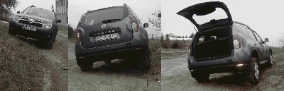

Test zaliczony pozytywnie, z tym, że dla Dustera wysoki krawężnik.... zaraz jaki krawężnik?!
Byłem dzisiaj w pracy (zaoczni) i na zapleczu z dala od ócz ;-) gawiedzi przeprowadziłem próbę z wykorzystaniem niskiej skarpy, jak na załączonej rycinie.
Doprowadziłem do sytuacji, w której prawe tylne koło oderwało się od ziemi, zatrzymałem, zaciągnąłem ręczny, wrzuciłem jedynkę, żeby się nie stoczyć i... drzwi zamykały się i otwierały bezproblemowo. Tylna klapa również. Podjechałem troszkę dalej (symulując trawersowanie stoku) wynik: j.w. Nic nie trzeszczało, nawet tanie plastiki. Rysy nie propagują się dalej. Jak na razie.
Werdykt:
"Egon, klawo jak cholera!"
Plik ściągnięto 2188 raz(y) 199,39 KB

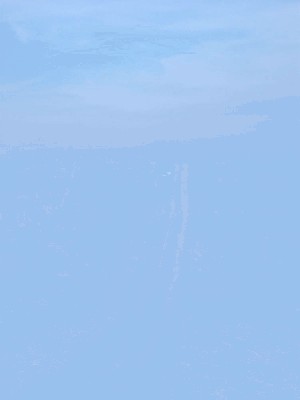

Pytanie w czym te dziurki wierrrrcić? w żywicy, boć nie w metalu. Zrobiłem też DD USG. Oto wnioski:
1. pęknięcie dotyczy tylko lakieru. masa pod spodem jest nienaruszona. Na razie więc poobserwuję ew. rozwój wydarzeń;
2. DD nie jest w ciąży ;-)
A co do otworku to racja: ma to sens gdy pęka KONSTRUKCJA (wierci się w celu dekoncentacji naprężeń na końcu szczeliny)
