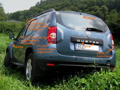

Dla siebie i dla potomności jakbym, zawieruszył instrukcję do Dustera:

Bardzo poglądowe - dobra robota. :idea: :idea: :idea:
Wysłany: 2010-11-18, 19:27   ...i tył
Dziękuję,
jakby nie było jestem też belfrem. :-)
A teraz troszkę większa ilość banieczek:
:idea: :idea: :idea: :idea: :idea: :idea: :idea: :idea: :idea: :idea: :idea: :idea: :idea: :idea:
Plik ściągnięto 208 raz(y) 243,74 KB

Wysłany: 2011-04-14, 14:54   Wymiana żarówek
Muszę pochwalić Dustera za "niedzisiejszość konstrukcji" Przepaliła mi się żarówka świateł mijania - i wymiana okazała się banalna - robiłem to pierwszy raz i zajęło 5 minut - nie trzeba było demontować zderzaka czy np koła zupełnie jak w samochodzie sprzed 30 lat gdzie nie było w instrukcji " w razie przepalenia żarówki należy udać się do autoryzowanego partnera.." :-D

Nie mogę się doszukać informacji o wymianie żarówek z tyłu Dustera, najbardziej zależy mi na prawej tylnej stronie, trudniej dostępnej... szukajka mnie zwodzi ...
Wysłany: 2012-03-22, 23:09
Piotrze_k otwierasz bagażnik, od wewnątrz przy lampie masz dwie plastykowe nakrętki,
takie coby to można było ręką odkręcić. Odkręcasz, odpinasz złącze i wyciągasz lampę.
Dalej to już prosta sprawa. :)

Piotr_K napisał/a:
Po prostu - tak samo jak w innych daciach, np w loganie: http://www.daciaklub.pl/forum/viewtopic.php?t=4047
A przede wszystkim jest też opisane w instrukcji, jaką dostałeś do auta - bodajże str. 5.18... <:
