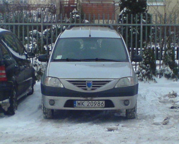

Wysłany: 2010-12-04, 20:30
Przez tydzień nie było żadnych negatywnych objawów, to przynajmniej przez zimę na pewno tak zostanie:
(mnie się podoba)

Wysłany: 2010-12-04, 20:32
Wygląda, jakby szczerzyła zęby. :)
Wysłany: 2010-12-04, 20:38
Ale w uśmiechu! (:

.... i dodatkowo masz osłonę zimową - prawie jak do Heko. :mrgreen:
Wysłany: 2010-12-04, 22:53
Fajnie suszy kafle, podoba mi się :lol:
