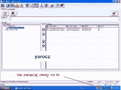

1.Podłącz kabel do komputera.
2.Uruchom DDT light i .............

yarocz
Model: Logan MCV, Duster
Silnik: 1,6 MPI; 1,6 + LPG
Rocznik: 2007, 2017
Dołączył: 09 Paź 2008
Posty: 459
Skąd: Nowy Krępiec
Wysłany: 2010-11-15, 09:30
Wysłałem Ci na maila plik dll do podmiany.
Plik ściągnięto 2800 raz(y) 37,69 KB

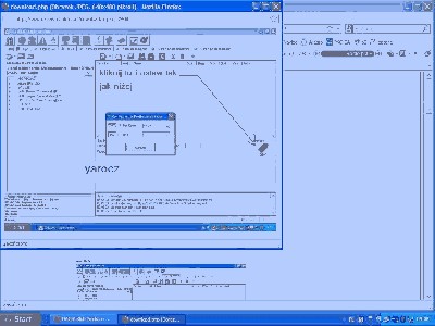

Problem w tym że jak daję DDT 2000 Light to pojawia się od razu ten czerwony ekran z błędem 1009 więc nie mogę nic zmienić w środku bo nie potrafię tam wejść.
yarocz
Rocznik: 2007, 2017
Posty: 459
Skąd: Nowy Krępiec
Wysłany: 2010-11-15, 10:18
Moreno napisał/a:
Więc uruchom DDT i tam ustaw parametry interfejsu.

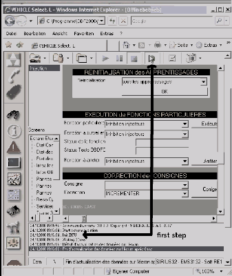

eastcowboy
Marka: *
Model: *
Silnik: *
Pomógł: 14 razy
Dołączył: 19 Sie 2009
Posty: 336
Skąd: ABCD
Wysłany: 2010-11-24, 22:39
Moreno napisał/a:
gdzieś trzeba jeszcze nacisnąc?
Plik ściągnięto 1729 raz(y) 240,67 KB

:lol:
Dzięki Eastcowboy za film oraz zdjęcia to dużo wyjaśnia.
Jak znajdę trochę czasu to sprawdzę i dam znać co wyszło.
