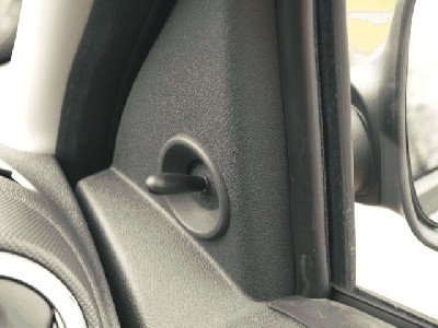

Tu upatruje najlepsze miejsce na tweetery w Sandero/Dusterze. Oczywiscie jak mamy elektryczne lustereczka.

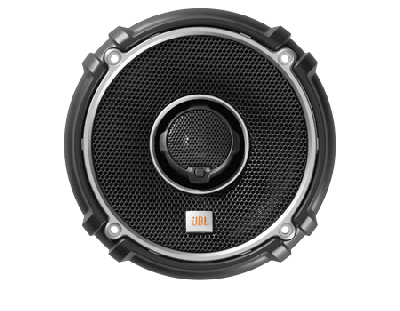

Ja tymczasowo odpuscilem temat odseparowanych głosnikow. Zakupilem JBL GTO522 ... i nie zmiescily sie ;-( Wiec chyba sie HERTZom przyjrze. Czy DCX 130 weszly bezproblemowo ? Masz 2 czy 4 sztuki ?
PS. Moze ktos jest chetny na JBLe ;-) - za duze do drzwi !

hmmm, zakupiłem JBL GTO 528 (montowało ASO) i nawet się nie zająknęli, że coś nie pasuje, znaczy wszystko gra. Jak czytam specyfikację, to moje są płytsze o 2 mm.
Wysłany: 2010-12-12, 00:33
sleeva napisał/a:
Pogooglowalem i ... :
JBL GTO528 :
http://www.jbl.com/resour...ultilingual.pdf
Głebokosc montazu 58 mm, zas srednica magnesu 75 mm. Byc moze dlatego weszlo na styk. Masz mozliwosc odkrecenia srubek i zajrzenia, czy w ASO nic nie nadpilowywali ?
Duzo zaplaciles za te usluge w ASO ? Montowales w Dustrze ?
Fajne te głosniki, tylko maja 2 Ohm , a wiekszosc radii samochodowych ma od 4 ohm. Nie boisz sie o koncowke mocy radia ? Chyba , ze masz juz inne radio przystosowane do takiej opornosci glosnika.

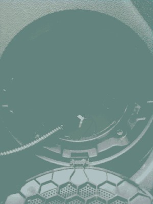

Ciekawi mnie ta sprawa gąbek. W Sandero ich nie miałem. Czy one były wciśnięte na końcu otworu głośnika aż dotykały z jednej strony do magnesu a druga do blachy drzwi ? Mam w domu gąbkę ok 1.5 cm grubości i myślę, że tez mógłbym ja zaślepić otwór by woda nie leciała na głośnik. Oczywiście w największym stopniu to załatwia daszek nad głośnikiem. Ma ktoś może foto tych gąbeczek jak je oryginalnie montują ?

Herze DCX 130 weszły niemal na styk. Z boku jest miejsce (dziura) na przytrzymanie kostki, wtedy jest problem z dopasowaniem, bo jest na styk (trochę ta kostka przeszkadza, a nie chciałem aby wisiała luzem). Głośniki montowałem tylko z przodu.
Co do JBLi to też je miałem na uwadze, jednak według mnie Herze lepiej oddają środek skali pomimo, że nie mają kierowanych wysokotonowych. Jestem z Herców bardzo zadowolony.
Co do gąbki to faktycznie jest.
Wysłany: 2010-12-13, 19:41
To ze jest to Wiem juz ale jak jest wsadzona ? Za głośnikiem bliżej blachy czy jeszcze od strony kosza na głośnik ? Załączam foto - możesz doprecyzować jej umiejscowienie. Czy ona nie tłumi basu ? Czy moze miales wersje bez glosnikow i gabki byly zamist glosnikow ? Moze ktos potwierdzic ich istnienie w wersji z wbudowana instalacja i glosnikami ?

Miałem wersje bez głośników j gąbkę wyciągnąłem bo by przeszkadzała. To taki spory okrągły kawał gąbki, który zapełnia praktycznie niemal całą przestrzeń. Jest przyklejona jakimś klejem, ale dość łatwo schodzi. Myślałem o tym czy jej nie zostawić, ale primo przeszkadzałaby, secundo byłą cała nasiąknięta wodą więc mogłaby moczyć głośniki.
Bardziej może przeszkadzać końcówka przejściówki, którą wkłada się w prostokątny otwór (ten na zdjęciu po lewej stronie). Trzeba wtedy trochę większą siłę przyłożyć przy wkręcaniu wkrętów, ale da się. Bez tej końcówki głośniki bardzo ładnie wchodzą bez żadnych oporów.
