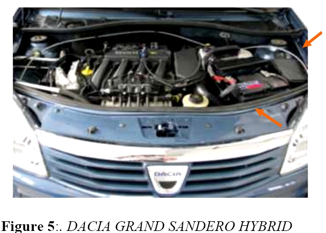

Co do niedolegania uszczelki po bokach, to jak widać wpadli na to też koledzy z Politechniki w Pitesti i założyli uszczelkę tylko z przodu. Ciekawe czy też zamówili w PL "drzwiową od malucha?"
Poza tym, przylega z boku czy nie przylega, ważne, że spełnia swoją rolę. O czym po przejechaniu z nią w DD ca.4000 km zimową porą, mogę zaświadczyć.
