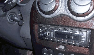

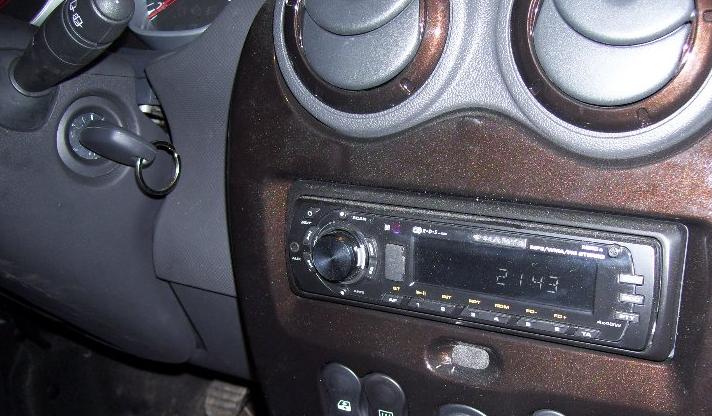

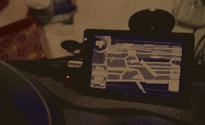

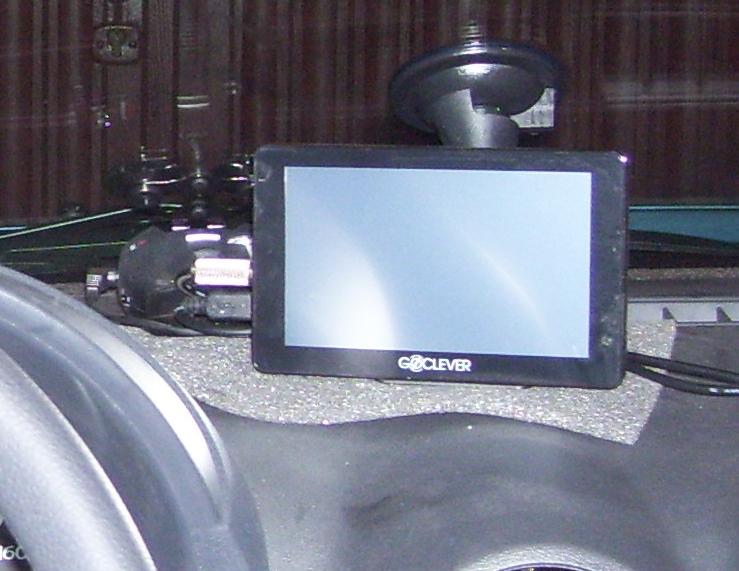

Insp. Gadget uwielbia elektronikę. Kupił sobie pierwsze z brzegu radio, które wyświetla jakieś fantastyczne godziny z RDS-u (o 21-ej Gadget dawno już śpi), ale skutecznie umila czas w podróży.
Gadget nie dba o zegar radia i auta, gdyż ma dokładny czas UTC z satelity, a nawigacja prowadzi go bezbłędnie do celu.

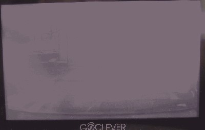

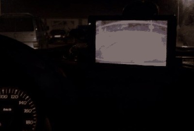

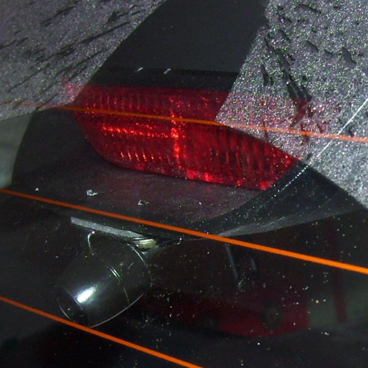

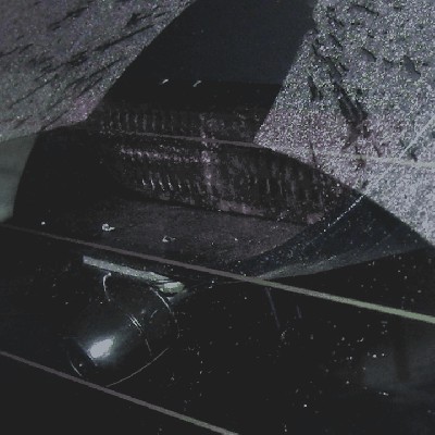

Trzecie oko Gadgeta znajduje się tuż pod światłem stopu (także trzecim).

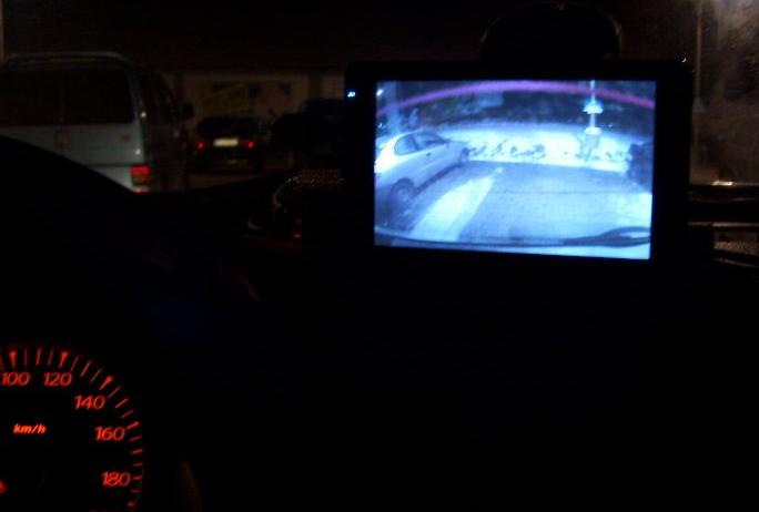

Dzięki niemu nawet w nocy cofając może obserwować przestrzeń za autem.

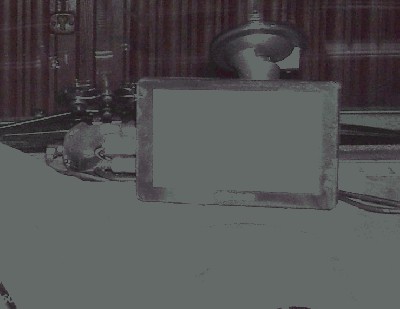

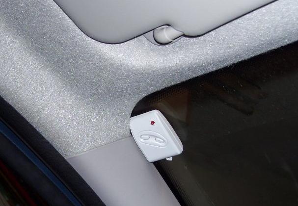

Inspektor nigdy nie musi korumpować swoich kolegów z drogówki. Ma na lewo od nawigacji wykrywacz urządzeń fiskalnych, który zawczasu uprzedza go o podejrzanych śmietnikach i blaszanych budkach dla szpaków. Też chciałbym mieć taki, ale niestety - zwykły śmiertelnik nie może tego używać, to surowo zabronione.
Gdy wraca ze służby nie otwiera sobie bramy. Ma sterowaną elektrycznie! Nie musi też przewracać schowka w poszukiwaniu nadajnika sterowania. Pozazdrościł pilotom samolotów tych różnych pstryczków i zegarów na suficie i przykleił sobie pilota od bramy do górnego rogu szyby - ergonomia, zasięg radiowy, no i ten gest Cezara wysyłającego uniesioną (lewą) ręką legion do boju...

Fajna ta kamerka cofania ;-)

Przy tak zamontowanej kamerze nie widac na ekranie krawedzi zderzaka. Widac tylko dolna krawedz szyby i wystajace ramie wycieraczki. Zblizanie sie do przeszkody na mniej wiecej 30cm jest raczej na czuja. Czy masz juz opracowane linie odniesienia tego co widac na ekranie do rzeczywistej odleglosci? Kilka miesiecy temu rozwazalem zakupienie tej nawigacji bo nie jest droga lecz po przeczytaniu opinii dot. jej wspolpracy z AutoMapa wstrzymalem sie do czasu, az pojawi sie jakies rozwiazanie.

Mam kilka pytań.
- Jak jest poprowadzony kabel od nawigacji do kamerki i jakiej długości?
- Jak poprowadzony jest kabel i gdzie wpięty od zasilania nawigacji (wpięty do zapalniczki)?

Kamerka jest bezprzewodowa i zasilana z zarowki wstecznego. Odbiornik jest przy nawigacji w postaci zwisajacego "kutasika" :-) Nawigacja sama przelacza sie na kamere nawet w trakcie wyswietlania mapy po zapaleniu sie lampy cofania.

moglbys zrobic jakies foty podlaczenia transmitera pod lampe cofania?
Sam kupilem ostatnio goclever'a 5066HD z identyczna kamerka i mam zamiar ja podpiac jak czasu troszke bedzie.

Gdy zderzak samochodu stojącego z tyłu ginie z pola widzenia, w realu zostaje jeszcze jakieś pół metra. W sam raz, żeby ten z tyłu nie szukał w zdenerwowaniu otarć na zderzaku. Można jeszcze 30 cm cofnąć na czuja. Proszę sobie wyobrazić linię łączącą trzeci stop z osią wycieraczki - nie jest pionowa, ale na pewno nie 45 stopni.
Również słyszałem o problemie z AM, jednak z IGO8 kamera współpracuje bdb z jednym małym zgrzytem: gdy odpalamy samochód zostawiony na wstecznym, obraz z kamery miga na przemian z ekranem nawigacji. Rozwiązania są trzy:
- odpalać samochód na trzy tempa: 1. najpierw pozycja ACC, wstaje nawigacja (z zapalniczki), kamera nie zasilana, czekamy 2 sekundy, 2 pozycja zapłon, zaświeca się lampa cofania i po 3 sekundach widać stabilny obraz z kamerki, 3 tempo to oczywiście rozrusznik,
- w momencie wystąpienia zakłóceń przeładować lewarkiem (wsteczny-luz-wsteczny) - wszystko wraca do normy bez żadnych konsekwencji,
- zostawiać na jedynce.
Być może da się to jakoś rozwiązać programowo.
Eksperymentowano też z zestawem Lark 43.2WCAM, jednak to pomyłka - on ma całkowite wyłączenie i zanim obudzi się Windows już dawno wyjechaliśmy z parkingu. GoClever ma usypianie - budzi się po podaniu prądu, a mały programik (darmowy, opcja) gasi go, aby na postoju się nie rozładował.
Kamerka Larka z oświetlaczem LED IR spoza szyby w nocy widziałaby chyba głównie własne odbicie. Przeznaczona jest na rejestrację, jednak gdyby przed użyciem za każdym razem ją wycierać, to przy okazji można sobie obejrzeć okolicę, czy nie ma jakiejś przeszkody.
Kabelka kupiono chyba 7 metrów i niewiele zostało. Od kamery idzie podwójny (12V+video) za uszczelką klapy (oczywiście zostawić zwis na otwieranie), z prawej strony wchodzimy za ciemny plastik kryjący podnośnik i klucze, gdzie jest rozdział - zasilanie z wiązki lampy tylnej (czarny to minus, beżowy obok niego to lampa cofania, dalej 1 gniazdo puste), a wizja za tym ciemnym plastikiem, pod wykładziną tylnej kanapy, wzdłuż prawego progu, przełożony za osłoną słupka (2 śruby na dole) i pod nogi pasażera z przodu. Wszędzie na szczęście dylatacje na palec, więc łatwo przeciągnąć. Standardowo GoClever ma przesył radiowy, ale 1. zdarzają się zakłócenia od obcych nadajników - ekran nawigacji znika bez powodu, również przejście od cofania do nawigacji to sekunda śnieżenia, 2. gdyby uszkodził się zasilacz zintegrowany z odbiornikiem, to zwykły zasilacz USB go nie zastąpi (zresztą zwykły ładuje lepiej od oryginalnego). Na allegro są wtyczki minijack 4-polowe, aby nie ciąć oryginalnej.
Kamera jest szerokokątna i aby zorientować się, co jest na trasie należy wyobrazić sobie przekątne ekranu (kopertę) - to, co jest w dolnej ćwiartce w przybliżeniu jest na torze kolizyjnym. Wspomniany Lark ma wrzucony w kadr trapez, którego nie trzeba sobie wyobrażać, ale uniemożliwia to ewentualne korzystanie z ekranu jako wyświetlacza sygnału wizyjnego z obcych źródeł. Również przy innym niż sugerowany montażu kamery mogłoby trochę wprowadzać w błąd.
Załączam real foto z podjazdu, który jest szerszy o ok. 0,5 metra od samochodu. Widać paski ogrzewania szyby.

Rozwiązanie z pilotem sprawdza się od 15 lat.

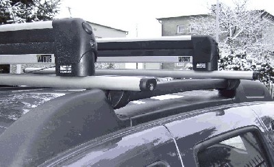

Gadget świetnie jeździ na nartach. Ma kompozytowe teleskopowe narty w podeszwach butów i teleskopowe kijki ukryte w długopisie i piórze Parker. Mógłby dawać lekcje Bondowi, który jeździł nawet na wiolonczeli Stradivariusa, ale stylowo jest daleko w tyle.
Jak już wiemy - inspektor nie potrzebuje bagażnika na narty. Jednak bagażnik na dachu wygląda bardzo szykownie i dodaje prestiżu. Choć płace w budżetówce są we wszystkich krajach podobne i nie pozwalają na szaleństwa, to inspektor przyswoił sobie nazwy wielu narciarskich kurortów: Szamo Ni, Waldi Zer, Sę Moryc, Kamą Ber, Zakopane - i potrafi nimi zabłysnąć w towarzystwie.
Gdy IG (nie obrazi się, gdy tak o nim będziemy mówić) dowiedział się o słynnym rzeszowskim Maxie na ulicy Witosa, postanowił nabyć jakiś elegancki bagażnik dachowy do swojego nowego Dusterka. Zaraz po wejściu do sklepu rzucił mu się w oczy przepiękny Whispbar o smukłych, opływowych kształtach. Inspektor znał już skądś tę nazwę i wiedział, że to synonim doskonałości. Taki bagażnik byłby ozdobą nawet Lamborghini, Porsche 911 czy zgadżetowanego Aston Martina należącego do 007.
IG już przeliczał pieniądze, gdy nagle ogarnęły go wątpliwości: wiadomo, że nart nie przywiązuje się drutem! Zakup uchwytów godnych montażu na tych cudnych Whispbarach sprawi, że całość inwestycji osiągnie kwotę średnich zarobków klasy niższej średniej w tym egzotycznym kraju! (nie znając miejscowych realiów IG pomylił płace brutto i netto, przez co i tak przeszacował możliwości nabywcze tubylców). Tak wyposażony Duster zbyt nachalnie rzucałby się w oczy w Zakopanem (gdzie inspektor po raz pierwszy zamierzał spędzić ferie). IG wiedział, że od wielu lat nawet bossowie polskiej mafii nie mogą tam czuć się bezpiecznie, a co dopiero skromny funkcjonariusz Interpolu? Z bólem serca zdecydował się na swoisty kamuflaż i nabył najsolidniejszy, jak mu się wydawało, komplet wyprodukowany przez lokalnego przedsiębiorcę. Oczywiście sprzedawca cały czas służył radą i pomocą, a jego czeladnicy szybko i sprawnie spasowali i zamontowali poszczególne części zestawu. Efekt przedstawia zdjęcie:

Podobną nawigację z kamerą cofania ma mój kuzyn (kupił żonie). Po bokach rzeczywiście słabo widać. No, ale:
kamera + wyczucie + doświadczenie = brak zarysowań przy parkowaniu tyłem. :-D

Niezły jest "patent" z pilotem od bramy - pochwalam.

Radio - nieszczególnie mi się widzi, troszkę IMHO nie pasuje. Ale to kwestia potrzeb, gustu...

No jeśli kolega widzi zderzak auta stojącego 0,5 m za Dusterem, to jest chyba jasnowidzem... Mi kamerka pomaga, jeśli kolega nie widzi różnicy, to może bardziej pomogą okulary :shock: :?: Już przepraszam za złośliwość.
Radio w stanie pracy świeci pomarańczowo.

Tak, kolega widzi - na pewno nie jest jasnowidzem, być może pomagają okulary, a najpewniej wyobraźnia. Jeśli widzę zaczynającą się maskę samochodu, mniemam, że ciut poniżej będzie miał on zderzak... Taka projekcja. ;-)
Ale to nie jest kwestia widzialności zderzaka innego auta, lecz oszacowania w danej chwili odległości mojego zderzaka od obcego. Jeżeli więc wiemy, że ten zderzak obcy gdzieś tam blisko jest (i pozostaje niewidoczny dla mnie, a Ty go kamerą widzisz), to nic nam obu nie pomoże jego widok, dopóki nie zobaczymy na tym samym obrazie naszego zderzaka. I właśnie o to chodzi: jeśli widać (lub słychać pipczeniem czujników) ODLEGŁOŚĆ między zderzakami, to jest dopiero pomoc przy parkowaniu, gdzie liczą się cenne centymetry. Widok jednego zderzaka (własnego lub obcego) to żadne mecyje; widok zbliżających się obu do siebie budzi dopiero mój respekt. :-)
To wyjaśnili mi znajomi i przekonali mnie. Sam kamerkowy płaski obrazek tego, co jest z tyłu (i z czego większość można zobaczyć odwracając po prostu głowę) to gadżet, który nie gwarantuje bezkolizyjności ani precyzji parkowania. Sam piszesz: "Gdy zderzak samochodu stojącego z tyłu ginie z pola widzenia, w realu zostaje jeszcze jakieś pół metra. W sam raz, żeby ten z tyłu nie szukał w zdenerwowaniu otarć na zderzaku. Można jeszcze 30 cm cofnąć na czuja."... No to kolega napisze Ci, że taką samą "precyzję" ma opanowaną bez elektronicznych pomocy. ;-) Chyliłbym czoła, gdyby kamera zapewniła Ci bezkolizyjność do ok. 5 cm od własnego zderzaka, a nie pół metra (z dodatkowym własnym "czujem" na 30 cm). Takiego samego czuja w głowie miałem na drugi dzień od przyprowadzenia samochodu od dealera (i trochę mi nie wystarcza, chciałbym dokładniej :-> ).
