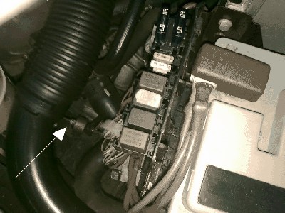

Troszkę marnie widać ale innym zdjęciem nie dysponuję.
Linki, jak sądzę trzeba popuścić.

Linka plus dwie nakrętki - odkręcasz kontrującą i regulujesz.

Czyli regulacja jest mechaniczna na śrubce .... nie powinno być z nią problemu i da się zrobić żeby sprzęgło brało niżej ...

Regulacja sprzęgła nakrętkami na lince powoduje tylko zmianę położenia pedału /wyżej lub niżej/ sprzęgło zawsze bierze pod sam koniec puszczenia pedału. TTTM :-D
